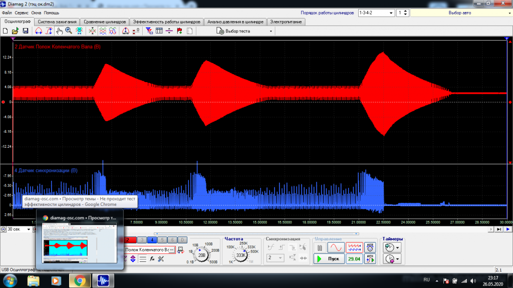

Приветствую всех. Ребят, подскажите, почему не проходит тест. Файл прилагаю по ссылке https://yadi.sk/d/0nqZD9jM_yo3Aw , т.к. не смог сюда прикрепить. Версия ПО 2.1

Хочу добавить, авто нексия 8 клап. ДПКВ индуктивный, DIS, синхро по 1 цилиндру. Прочитал соседний пост, поставил маркеры, прошел тест. Но вопрос остается, почему без маркеров не проходит.

В "штатном" режиме анализ не проходит потому что осциллограмму записали не совсем правильно, первые полторы секунды записи обороты были завышены. Если выделить осциллограмму примерно с третьей секунды, анализ пройдёт без указания границ первого цикла маркерами. Так же можно сохранить выделенный участок осциллограммы без первых трёх секунд записи.
В целом анализ проходит но осциллограмма ДПКВ не хорошая, по сигналу видны воздействия импульсов искры, что могло произойти из за близко расположенного провода щупа к высоковольтным проводам, или по той же причине что запись была проведена с первых секунд на повышенных оборотах, первые несколько секунда после нажатия пуск производится автоматический подбор диапазона измерений при этом диапазон 4-го канала синхронизации мог подобраться не правильно, что так же может привести к такому эффекту.

Здравствуйте. Благодарю за развернутый ответ. Видел помехи на сигнале ДПКВ, но не придал этому значения. Если я правильно понял, после запуска нужно дать двигателю стабилизировать обороты, потом включать запись осциллограммы.

У меня есть вторая осциллограмма где тест проходил, сейчас сравнил их. Помехи от высокого тоже присутствуют на сигнале ДПКВ, а вот обороты при записи были нормальные. Поэтому, можно сделать вывод, что всетаки из-за повышенных оборотов в начале осциллограммы тест не проходил.
