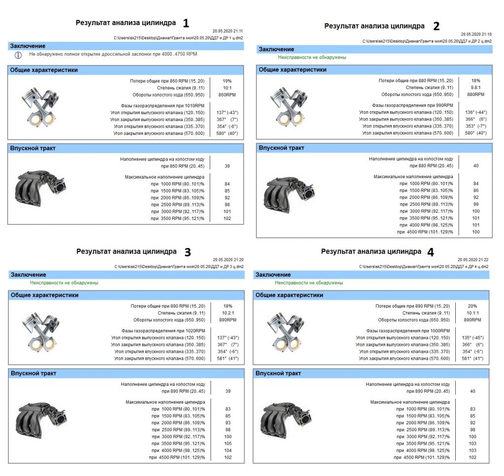

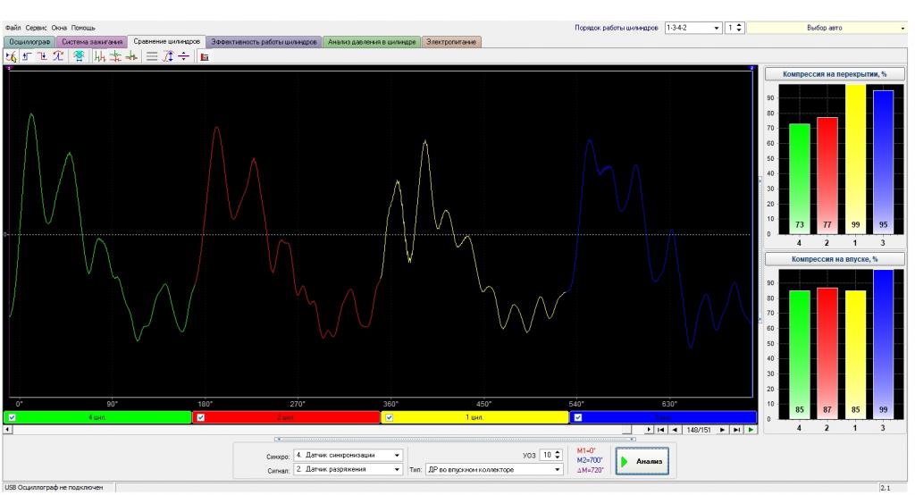

Всем привет! Попробовал датчик разряжения во впускном коллекторе на Лада Гранта 8кл. В результате получается не очень информативно. Двигатель работает нормально, клапана отрегулированы. Может на грантах впускной ресивер как то не так устроен для такого анализа. Датчиком ДД7 проверил во всех цилиндрах, отклонение есть но не большое. Может у кого нибудь есть эталонная осциллограмма?
ДД7 4 цилиндра
ДР на ХХ

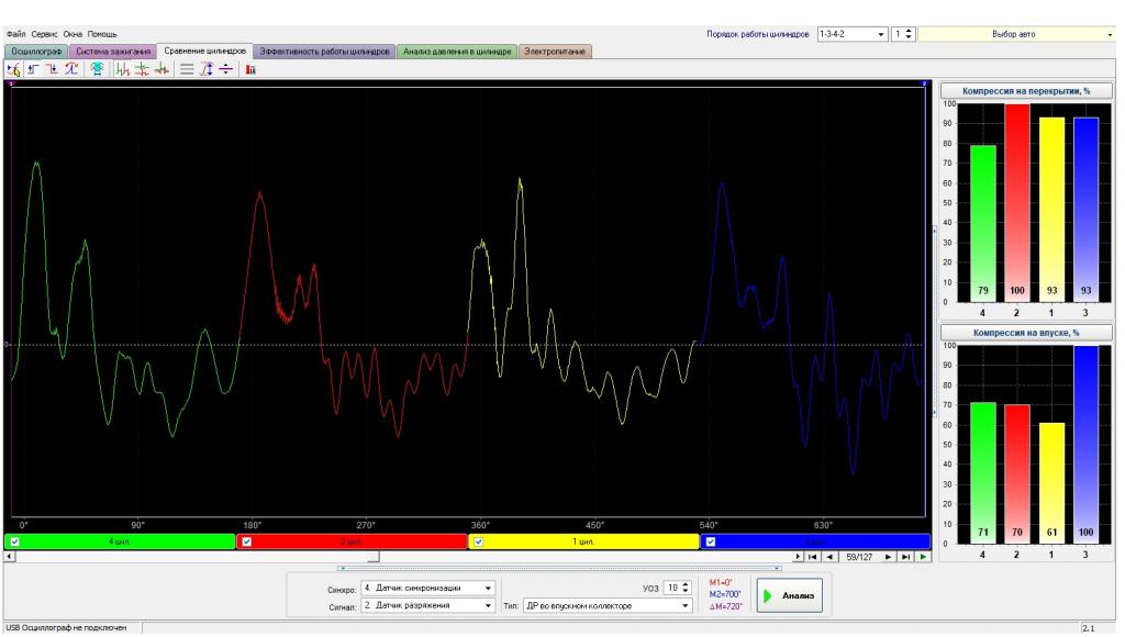

Попробуй уменьшить входное отверстие датчика.

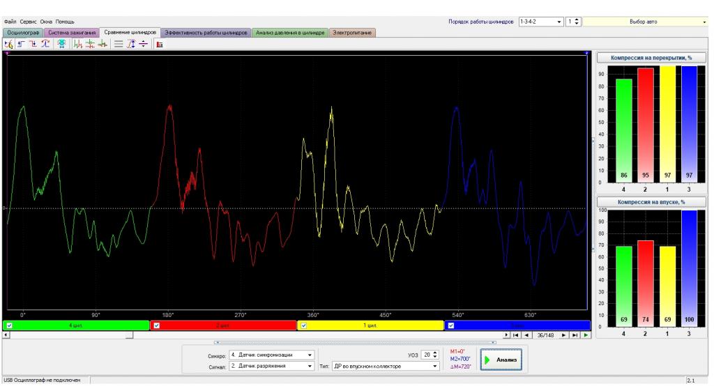

Сообщение Сергей7629 » 21 июн 2020, 05:06
Пробовал уменьшать отверстие ДР, даже сделал сам ещё один датчик с RC фильтром, всё равно не получается хорошая осциллограмма, похоже проблема с клапанами, тут уже надо изучать теорию по датчику разряжения.
Самодельный датчик с фильтром
Штатный ДР
