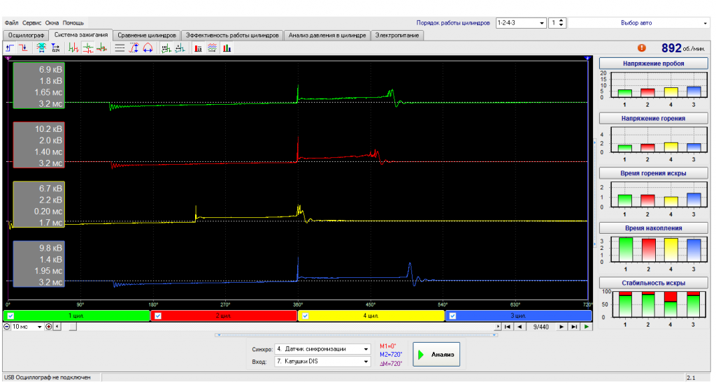

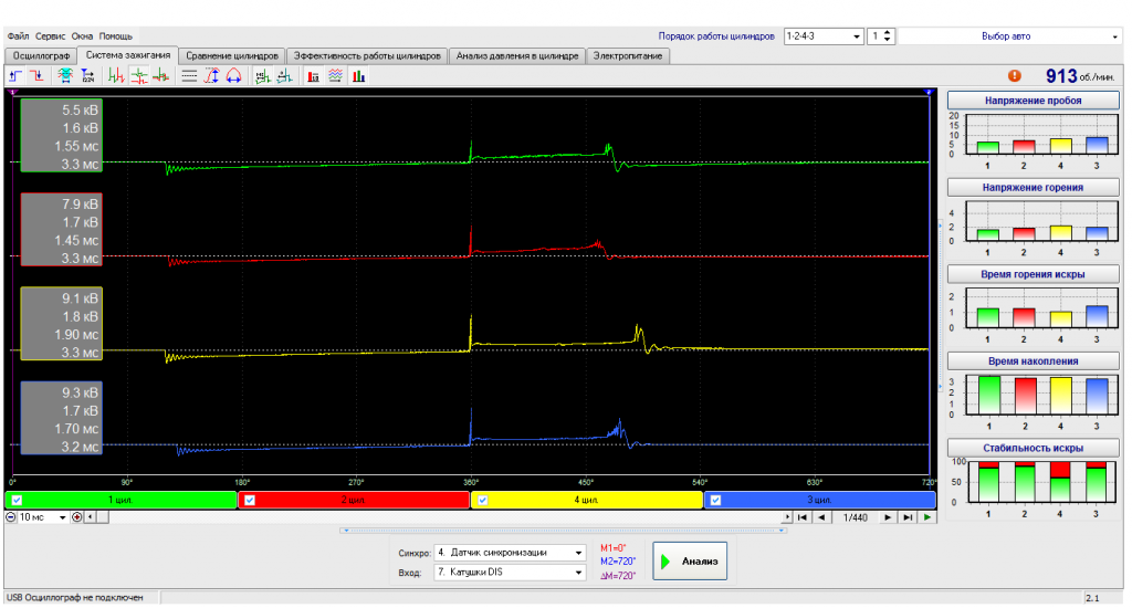

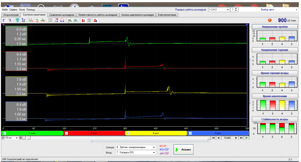

Всем добра. Товарисчи подскажите что за хня происходит? Интуитивно я предполагаю косяк катушки (?),но почему 1/4 это делает постоянно,3-й иногда,а 2 вообще не делает.Не пинайте сильно,я только учусь

Размышляю.... но так то катушка то отрабатывает,только раньше :roll:

От цикла к циклу сдвигается (сбивается) синхронизация.
