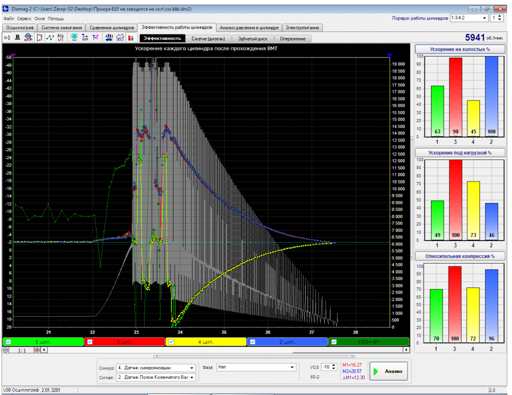

Сообщение Zerop-52 » 07 июл 2020, 21:34
Пробовал по разному: щуп второго канала к одному и другому контакту ДПКВ.
На синхру щупом для DIS и щупом иглой
Заземление подключено.
Пробовал в ручную указать "первый цикл работы двигателя".
ps: давненько успешно пользуюсь Diamag"ом
файлик данных: https://yadi.sk/d/52mvR3kDsk4kHg
Буду ну очень благодарен :)

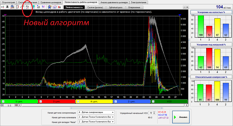

Сообщение yunik » 07 июл 2020, 21:48
По новому алгоритму тест по вашей осциллограмме проходит.

Сообщение Джаз » 07 июл 2020, 22:02
Приветствую ну у меня график по другому выглядет и видно при перегазовке вв часть непонятно работает и обороты слишком медленно опускаются дроссель напрашивается открыт в момент когда глушите авто

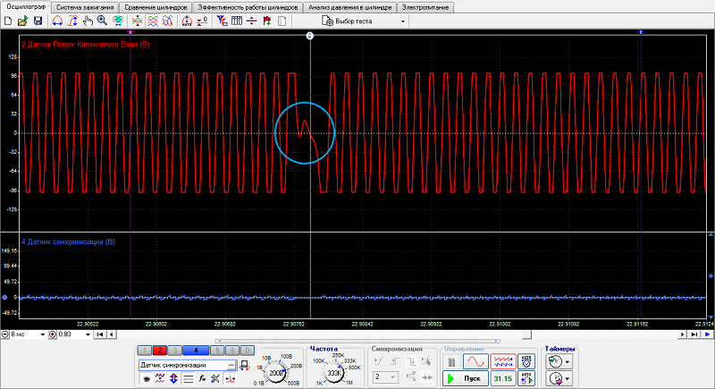

Сообщение yunik » 07 июл 2020, 22:13
При проведении теста по старому алгоритму в момент сбоя, на сигнале ДПКВ проявляется "искажение".
Возможно стоит записать осциллограмму ещё раз, перед этим очистить ДПКВ от загрязнений, в программе отключить автоматический подбор диапазона для второго канала и выставить диапазон в 200 В. для того чтобы сигнал не выходил за пределы диапазона (и не был срезан).
И не газуйте до отсечки.
