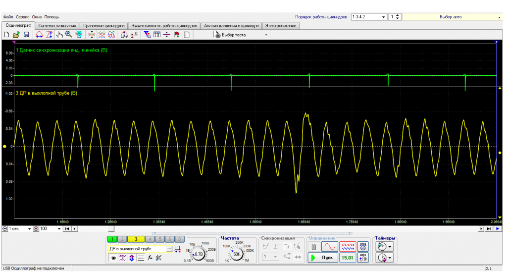

Машина Пежо 308 двигатель EP6. У человека была негерметичная прокладка крышки клапанов, залило пару колодцев свечных маслом, машина работала с перебоями. Заменил клиент прокладку, свечи, почистил от масла катушку. Diagbox показывает пропуски в 4-м цилиндре. Подключился датчиком разряжения к выхлопной трубе, сначала подумал на неисправную катушку, но потом немного засомневался и решил посоветоваться с вами, т.к. я только начинающий в этом деле.
Снимал как обычно, еще не совсем привык к осфилографу, иногда сигнал инверсированный, сейчас выкладываю как есть
есть подозрение что это форсунка, пропуск по моему подсчету в 4-м цилиндре, верно?

По поводу Вашей осциллограммы...Она не циклична и не периодична. Если пропуск, то должен быть в такт работы катушки. Но опять же Вы смотрите на ХХ, когда нагрузка на катушку минимальна, а при реальном ускорении картина будет другая. А реальное ускорение - это дорожный тест. Это как то солидней и для клиента более понятно. А ДР в выхлопную - это ребячество. Сейчас акселерометр хотят к Диамагу прикрутить. И будет масса вопросов, чем ответов. :D Как и по датчику разряжения и по массе других тестов. Нужно просто уяснить, что каждый двигатель избирателен и не все тесты проходят одинаково на разных двигателях.

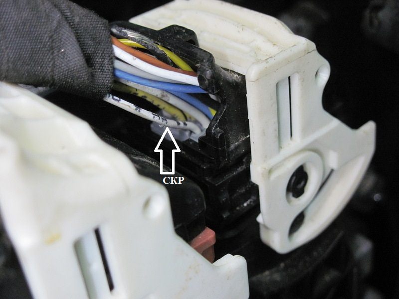

Все эти осциллографические манипуляции лучше делать тогда, когда таких машин у диагноста было не один десяток. Или папочка на компе лежит, озаглавленная, к примеру, EP6 :D А в ней и точки подключения и эталонные осциллограммы. Да и что бы подключиться к тому же 3 пиновому ДПКВ нужно определить где масса, где опорное, а где сигнал. Значит нужно мультиметром по разъёму пройтись.
