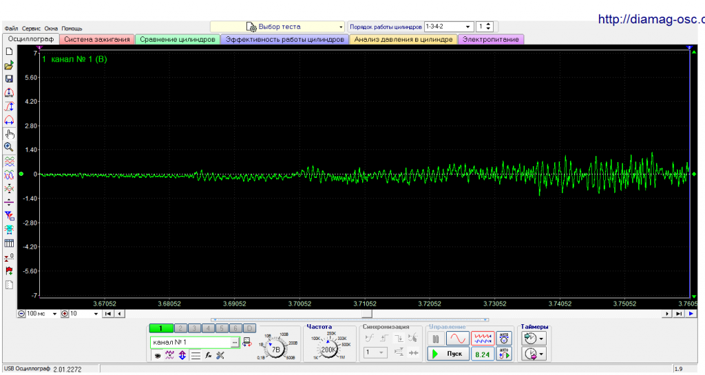

Сообщение Евгений1969 » 06 сен 2020, 03:14
Вот датчик разряжения. Посмотрите диапазон его сигнала...около 5 Вольт. Там, где на первом канале - это моя быстрая произвольная настройка...потом лёгкий вдох в него и...
Но лучше пойти другим путём ...выбор теста....ГРМ...спуститься до ДР в пускном коллекторе...для проверки включить режим осциллографа и хорошо дунуть... :D

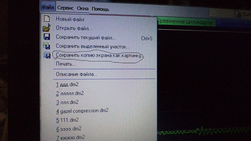

И желательно больше конкретики...что за датчик...какой тест. Ну и скриншоты.
