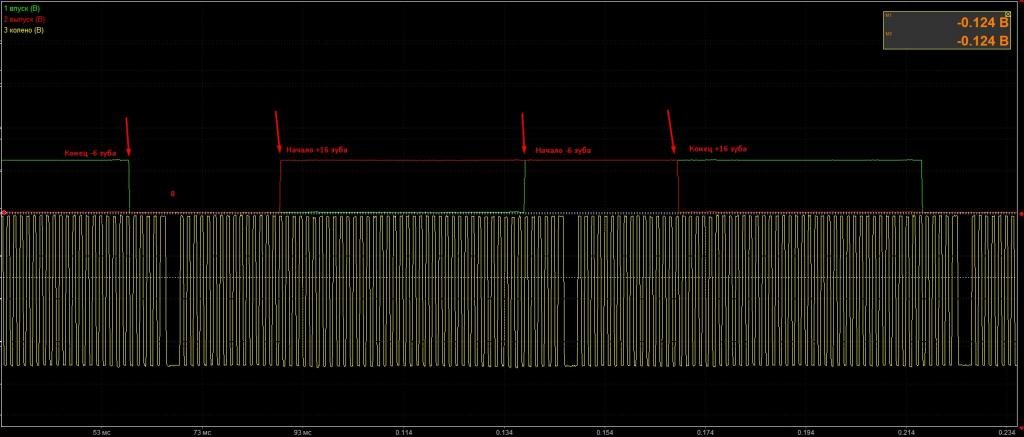

Всем доброго дня!
Автомобиль Santa Fe двигатель G4KE
топливо только бензин
плохо запускается с утра. Началось после замены прокладки ГБЦ (кто и как менял неизвестно)
Осциллограмму снял, вижу, что-то не то, но не хватает опыта понять в чем проблема.

Привет. Да тут в принципе не трудно .... Впускной поставили очень поздно, примерно на два зуба )).

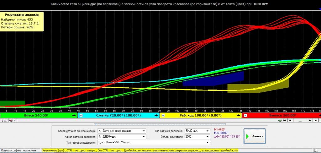

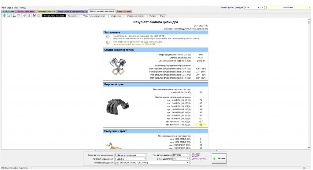

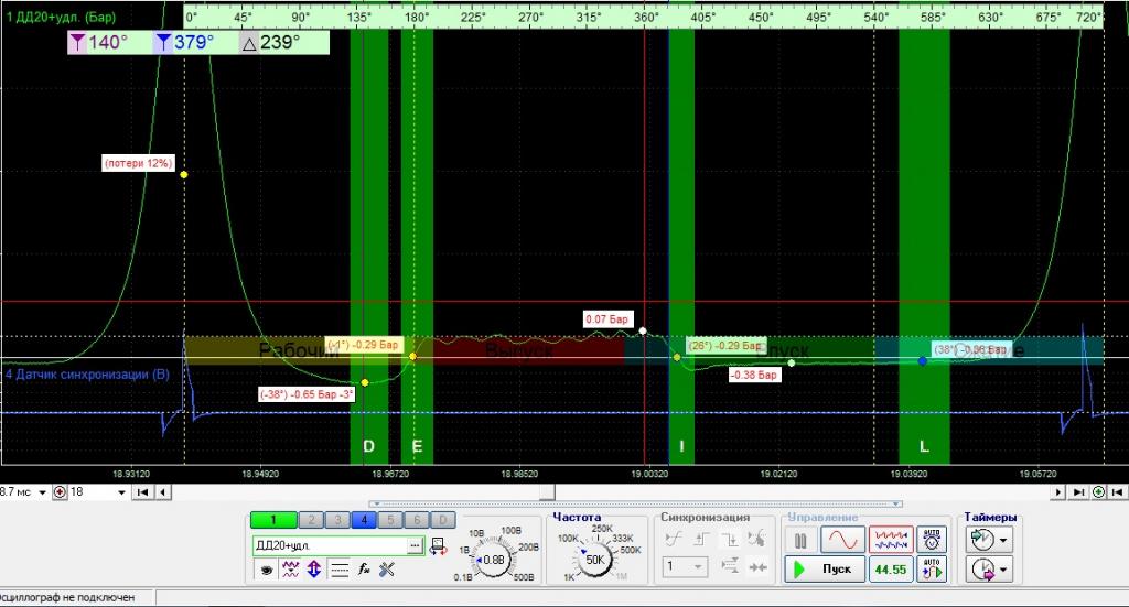

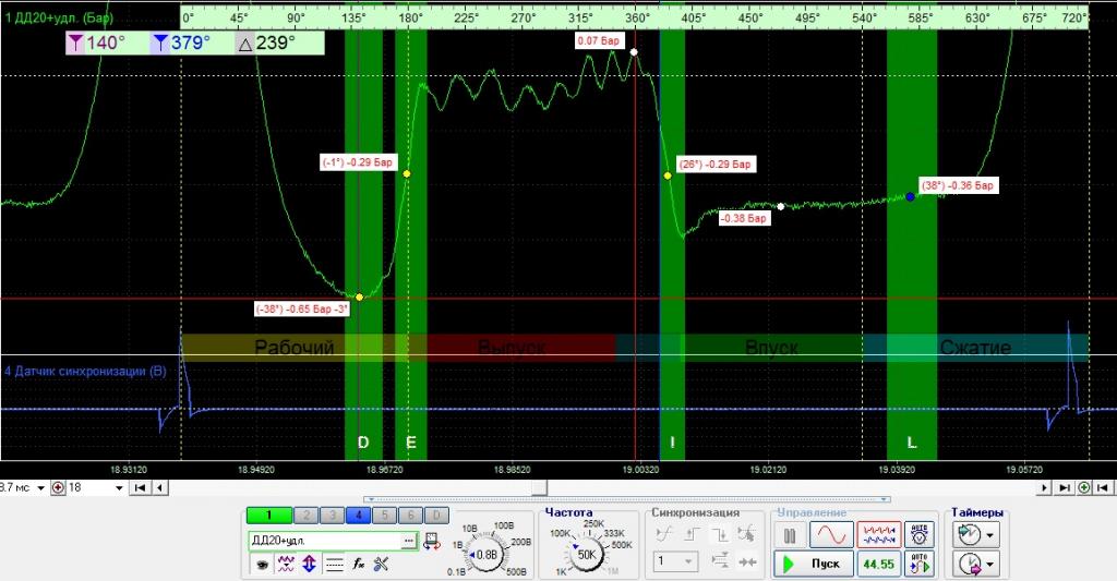

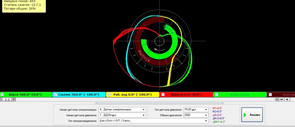

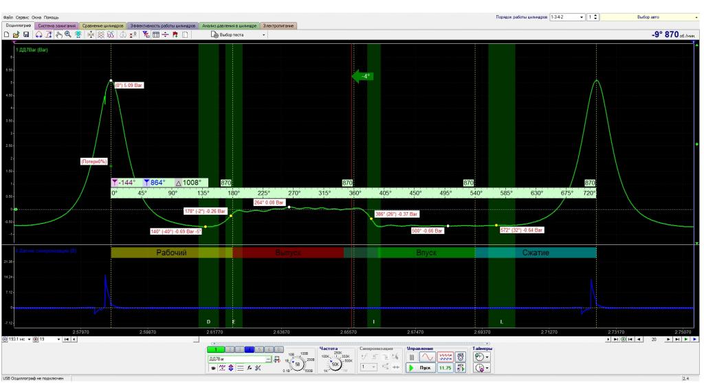

[aПодниму тему, тоже требуется помощь, есть подозрения на вытянутость цепи. Разряжение выше 37кПа, двигатель колбасит, высокий расход топлива. Проверил всё, что можно было. В первую очередь волнует вибрация и нестабильность на холостых. СЗ, ЦПГ и форсунки отпадают.

Привет. По синхронизации и давлению в цилиндре все в НОРМЕ..)). Так все и должно быть. Да и разряжение по ДД 33кПа ... как бы то же отлично. Ищи в другом месте... А для проникновения и понимания не стабильных холостых ,надо снимать эффективность цилиндров.

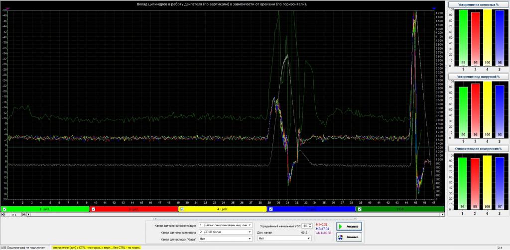

Виджар писал(а):Привет. По синхронизации и давлению в цилиндре все в НОРМЕ..)). Так все и должно быть. Да и разряжение по ДД 33кПа ... как бы то же отлично. Ищи в другом месте... А для проникновения и понимания не стабильных холостых ,надо снимать эффективность цилиндров.
Эффективность тоже снимал

автомат?
хвосты сошлись, глушили при открытом дросселе?
