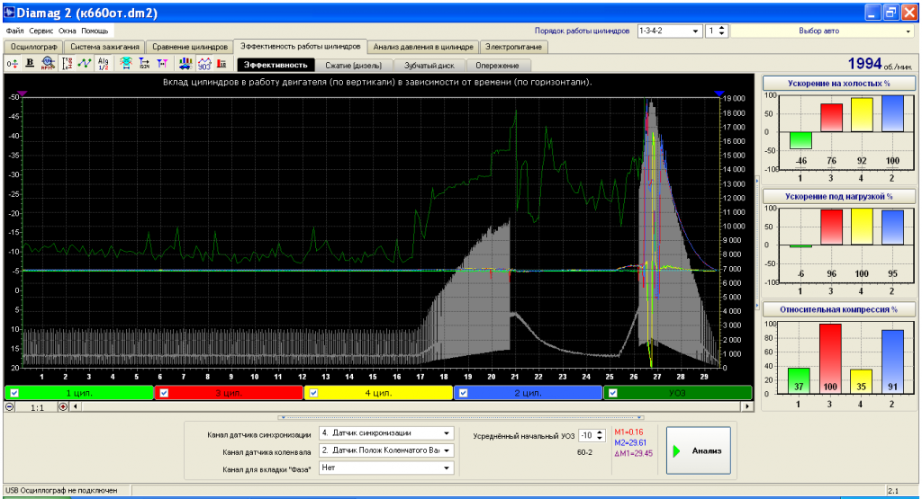

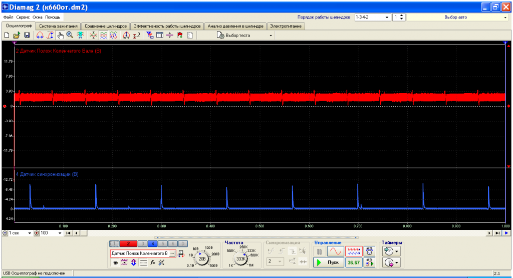

Солярис 1,6 2011 г.в не получается сделать тест эффективности . Иглу подсоединил к ДПКВ сигнальный провод ,а щуп синхронизации положил на катушку первого цилиндра. И получилось то , что получилось . Перезагружал комп , пробовал переподключить щупы .

Сообщение pozharskiydn » 23 окт 2020, 21:56
Посмотрите на сигнал ДПКВ, слабый сигнал. Зайдите в кладку "Зубчатый диск". Поэтому может и не прорисовывать. Попробуйте подключить щупы на датчик (сигнальный и массу), массу прибора на кузов не цепляйте.

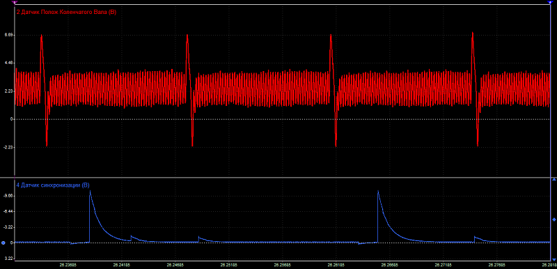

Сообщение yunik » 23 окт 2020, 23:23
Вероятно был плохой контакт, иглу щупа нужно установить понадёжней.
Видно что при увеличении оборотов сигнал искажается, возможно следует почистить ДПКВ, если не поможет нужно как то просмотреть зубья задающего диска - внимание на первый зуб после "пропущенных".

Сообщение Alex_DFX » 24 окт 2020, 02:11
Видно, что плохой контакт. Я в таких случаях снимаю диф. каналом. Тест выполнен не совсем корректно, после первой плавной прогазовки, необходимо выдержать хотя бы 7-10 сек на холостых, а вы практически сразу подняли обороты после сброса акселератора.
