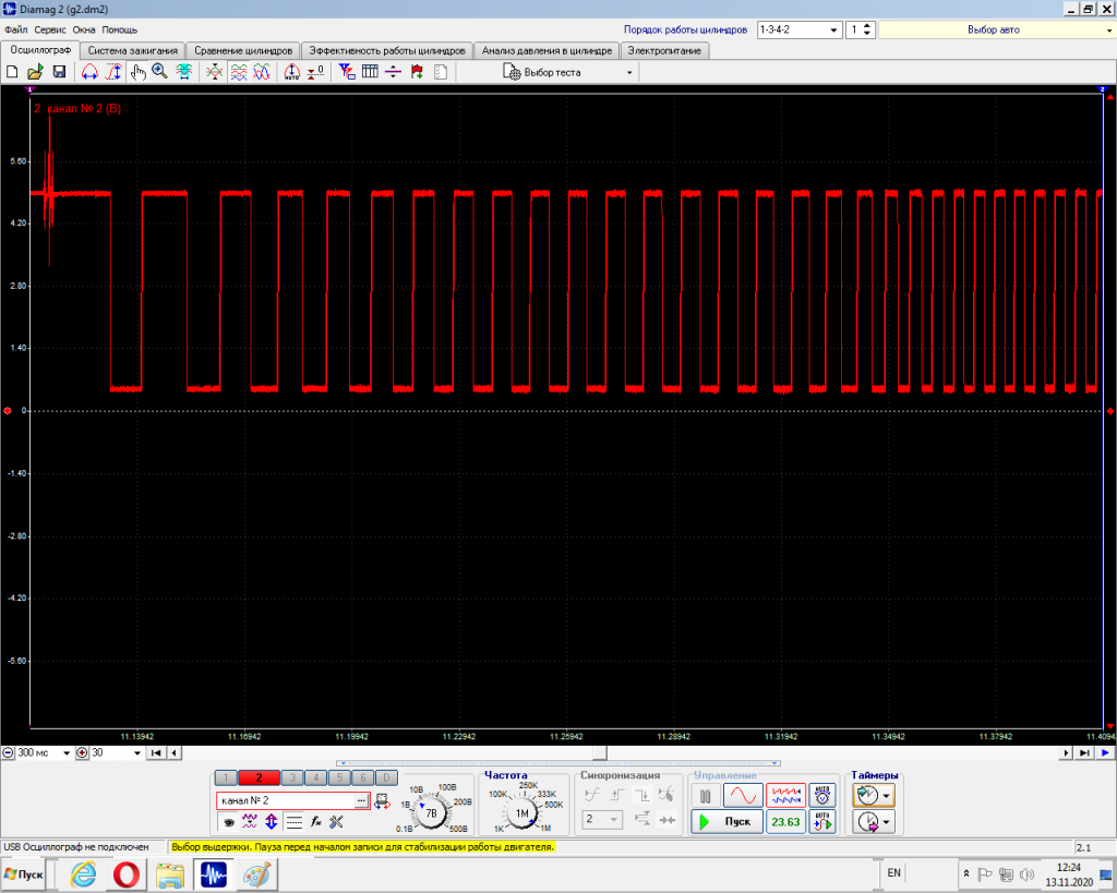

Re: p0335 daewoo gentra 1.5l delphi mt-60
Сообщение Alex_DFX » 13 ноя 2020, 22:33
Всю осциллограмму в студию, невозможно гадать по картинке длительностью в одну секунду. Что при этом проверяли? Что предпринимали?

Сообщение Павел3009 » 14 ноя 2020, 03:20
Без осциллограммы в момент неисправности - гадание.... Снимите, пожайлуста, и скиньте нам...

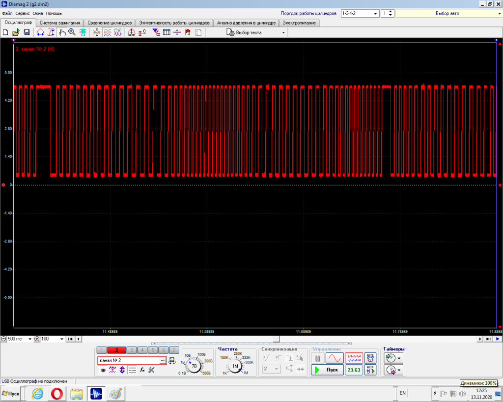

Сообщение Serg57i » 15 ноя 2020, 04:33
Виталий, ты прав - сигнал ДПКВ у Gentra совсем по-другому выглядит... Свою осцилку не нашел, взял с просторов...
Сообщение Wladimir » 15 ноя 2020, 05:52
https://yadi.sk/d/SRcXE0juuzMN-Q?w=1
Здесь положил осциллограммы дпкв , прокрутка когда не запускается , прокрутка с запуском и работой двигателя , эбу со снятой крышкой несколько сигналов .

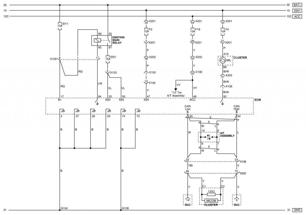

Сообщение Wladimir » 15 ноя 2020, 06:18
Беда в том , что , машина без истории . Её купили , а на следующий день завелась с трудом.
Питание проверял по этой схеме .
Питание модуля, масса, последовательные данные и лампа индикатора неисправности MIL.png
Питание модуля, масса, последовательные данные и лампа индикатора неисправности MIL.png (152.97 Кб) Просмотров: 5460

Сообщение sergey-nik » 15 ноя 2020, 18:00
Нормальный там сигнал коленвала ,смотрите датчик распредвала он может влиять на момент впрыска топлива.Если блок не видит распредвал то впрыск будет по сигналу коленвала.Отсюда и задержка по запуску.При этом "Чек" может и не светиться.А не подтверждённая ошибка сохранится в "мозгах".
