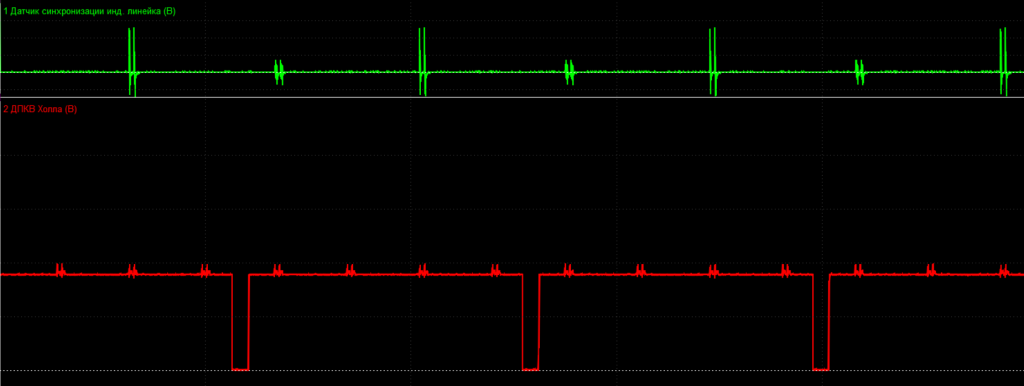

Привет, помогите разобраться, никак не получается снять CSS, вероятно из-за сигнала синхронизации, там 2 пика, снимал индуктивной линейной, пишет недостаточно импульсов синхронизации при анализе. Система common rail, 1.9jtd. Можно ли как-то убрать второй пик или может я что-то не так делаю? Спасибо

полная осциллограмма https://yadi.sk/d/_5HSyBT7Ix-MJA

Сообщение safecracker » 19 ноя 2020, 20:18
А это точно датчик положения коленвала???
Может распредвала? :shock:

Сообщение maxlmysim » 21 ноя 2020, 06:52
safecracker писал(а):А это точно датчик положения коленвала???
Да, спасибо, мой косяк) смущал такой сигнал, но я был слишком озадачен синхронизации)
И все же, пики синхронизации, чем идти как измерить, кроме, толковых клещей?

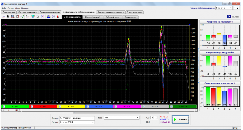

Привет! Ничего ты тут не сделаешь. Эли токовые клещи или датчики тока. Я для себя сделал датчики тока. Консультировался у Виджара. Для синхры датчики тока самое простое и быстрое. (при наличии микрухи :D )
Выглядит вот так. Автобус с ДВС КАММИНЗ.

Р-Дизель писал(а):Привет! Ничего ты тут не сделаешь. Эли токовые клещи или датчики тока. Я для себя сделал датчики тока. Консультировался у Виджара. Для синхры датчики тока самое простое и быстрое. (при наличии микрухи :D )
Спасибо большое) а может есть схема или мини инструкция по тому как сделать датчик тока?)

Сообщение Р-Дизель » 23 ноя 2020, 06:16
..............Спасибо большое) а может есть схема или мини инструкция по тому как сделать датчик тока?).....
viewtopic.php?f=3&t=432
Вот вся тема..........
инструкция CSA-1V.pdf
