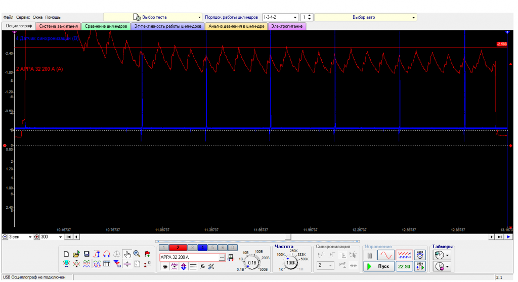

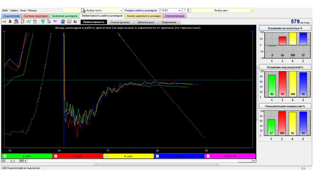

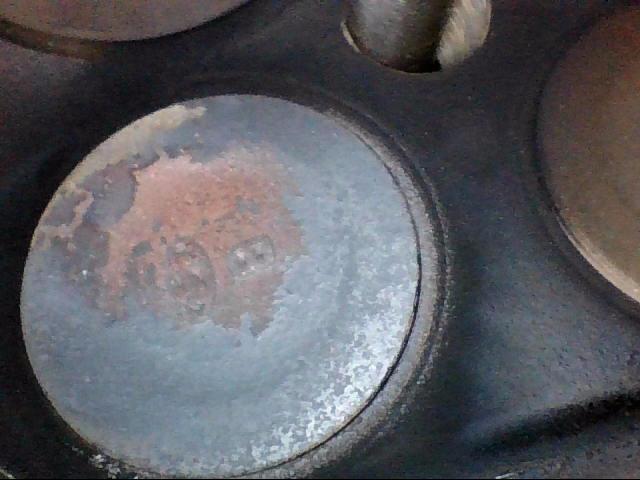

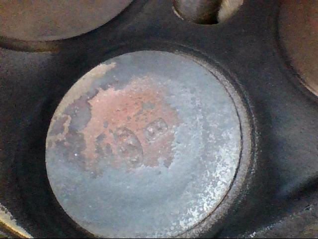

Сообщение mixailz28 » 15 дек 2020, 02:18
Подскажите может я что то не так делаю,решил посмотреть компрессию токовыми клещами явно в первом цилиндре проблема,что и подтверждает скрипт css но анализ сравнения цилиндров показывает что все в норме,машина хендай солярис прогар клапана

Сообщение mixailz28 » 15 дек 2020, 02:23
скрипт токовыми клещами

Сообщение Р-Дизель » 15 дек 2020, 04:29
Дружище! И на "анализе" хорошо видно, что первый отличается от всех. На столбики внимания не обращай. Я ориентируюсь только по осцилке.
Это вопрос скорее к Admin и Alex42. Эти гистограммы часто такое кино показывают. Возможно они (Admin и Alex42) помогут объяснить.

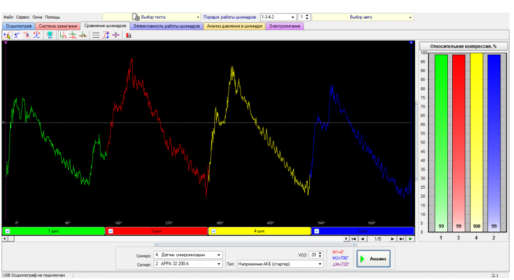

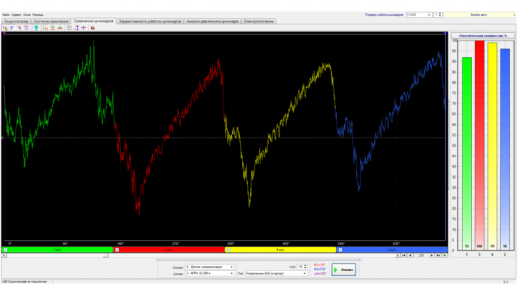

Сообщение АндрейК » 15 дек 2020, 04:33
Просто в тесте сравнения цилиндра указали Напряжение АКБ, а сигнал с токовых клещей, который по сути является инверсией Напряжения АКБ. Инвертируйте сигнал на осциллограмме и будет вот так...

Сообщение mixailz28 » 15 дек 2020, 04:50
АндрейК,спасибо большущее,часто работаю токовыми клещами быстро и удобно а клиенты в осцилограмме не шарят а любят на графики посмотреть.)
