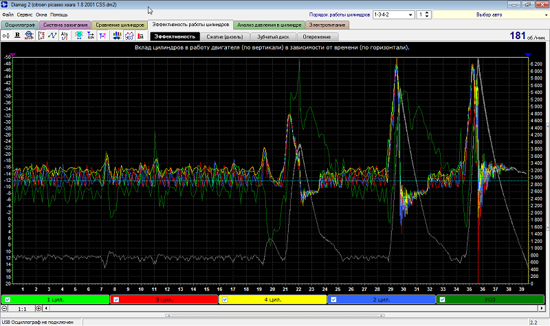

Всем привет, прошу помощи со скриптом CSS, никак не могу его снять. Авто Citroen picasso xsara 1.8 2001 год. Проблема в том, что скрипт выдает белеберду, хотя делаю все правильно. Подскажите, в чем ошибка. Несколько раз переснимал скрипт.

Ссылка на осциллограмму https://disk.yandex.ru/d/wVi4g64zmE7pmQ

Автоматически анализ не проходит из за сигнала синхронизации, искра в парных цилиндрах одного уровня поэтому не получается выделить импульс по которому пройдёт синхронизация. Почему так происходит, пока не понять, или у вас не получилось добиться правильного расположения линейки, или возможно так происходит из за "специфичного" подключения катушек в системе зажигания (как на некоторых Рено - попарно-последовательно).
Если в ручную установить маркеры и этим указать программе первый цикл, анализ пройдёт, но в данном случаи не будет абсолютной уверенности что графики эффективности правильно "распределены" по цилиндрам.
В случаи с попарно-последовательном соединении катушек, всё же возможно более точно в анализе определить правильное распределение графиков эффективности, при помощи дополнительных манипуляций (например во время проведения теста на секунду отключить форсунку первого цилиндра), это даст возможность в ручном режиме скорректировать правильное определение цилиндров при анализе.
