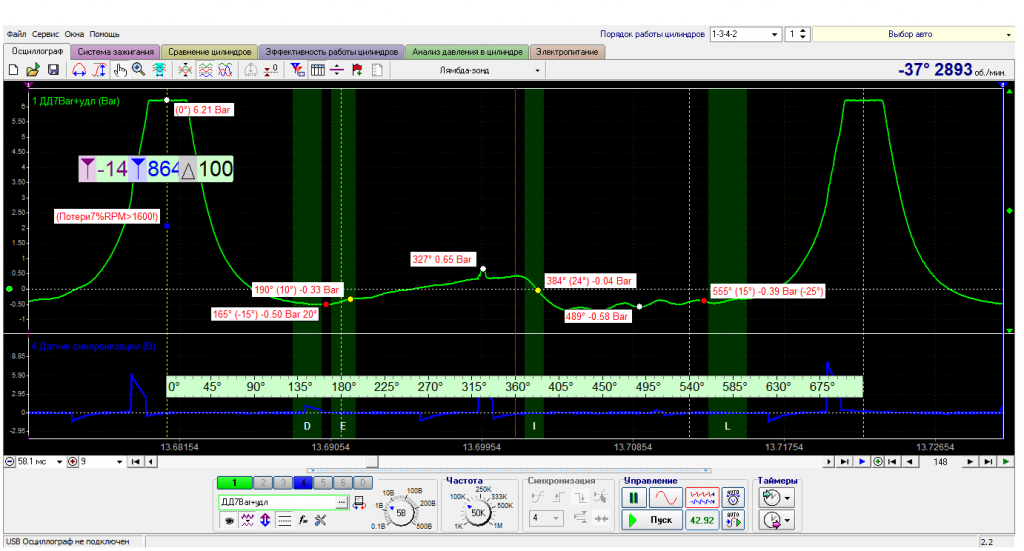

Приветствую великие гуру!автомобиль газель некст с двс 4216 . подскажите по осциллограмме подтвердить или опровергнуть ,что катализатор уже забит!еще неправильные зазоры на клапанах, по крайней мере в отчете впуск позно открывается.

Похоже с выпускными клапанами проблема .

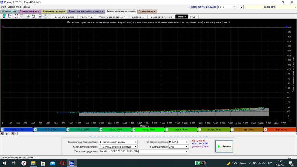

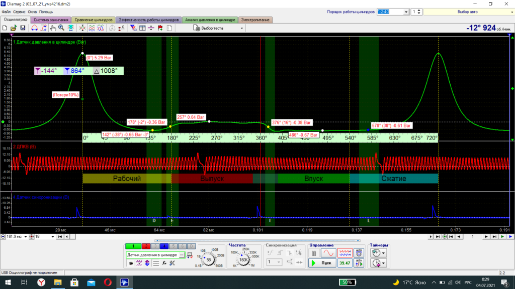

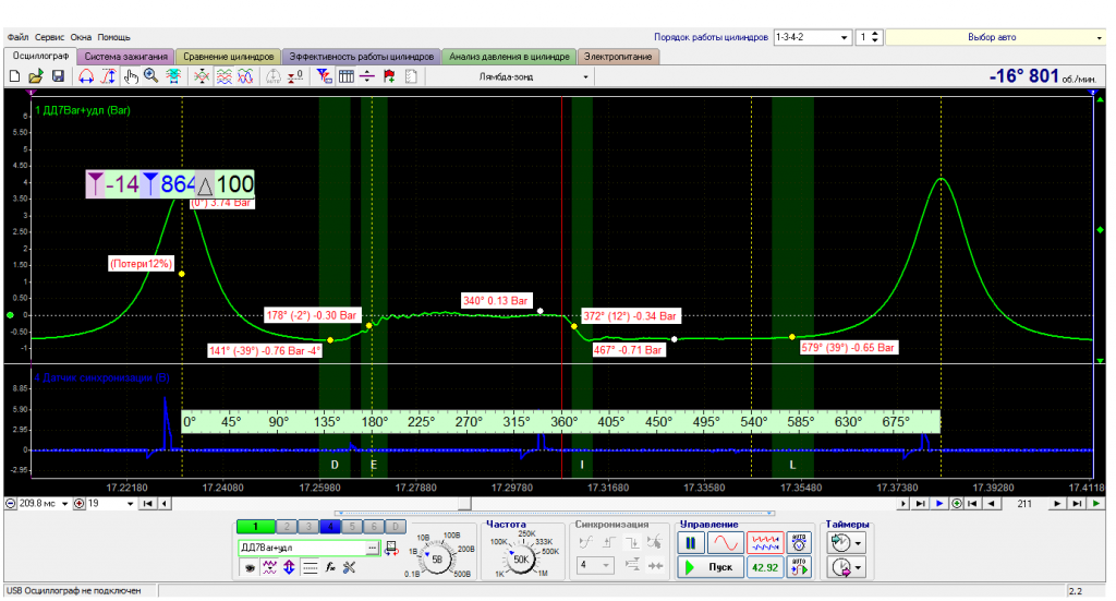

Если не против, я в данной теме задам вопрос.
Соболь, УМЗ-4216, поставили новый двигатель. Клапана были зажаты изначально, отрегулировал. Но не едет, уже пробег 3000 на новом.
Решил проверить диамагом.
Склоняюсь к большому сопротивлению на выпуске, кат по всей видимости уже ремонтный, круглая банка.
Вот ссылка на файл: https://disk.yandex.ru/d/7NUQVCIpObVOqw
Меня что-то смущает выпуск. 2-й ДК отключен, прошивка Е-2. кат на месте.

sanches36 писал(а):Склоняюсь к большому сопротивлению на выпуске
Почему такие выводы? С выпуском, всё в порядке, даже можно сказать, что всё прекрасно.
Nikolas70
Сообщения: 93
Зарегистрирован: 08 авг 2018, 04:13
Re: Анализ дд газель 4216 2.9L
Сообщение sanches36 » 04 июл 2021, 21:35
Потери на выпуске что-то сильно большие.

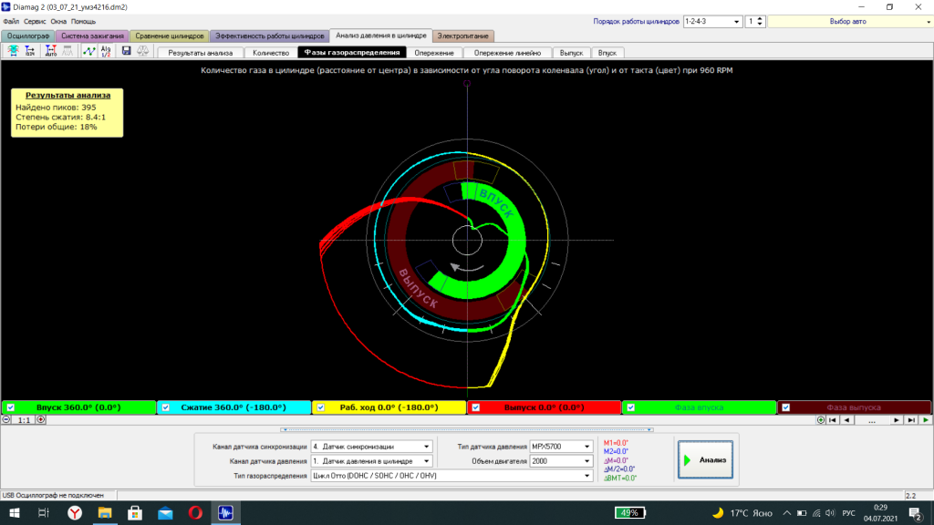

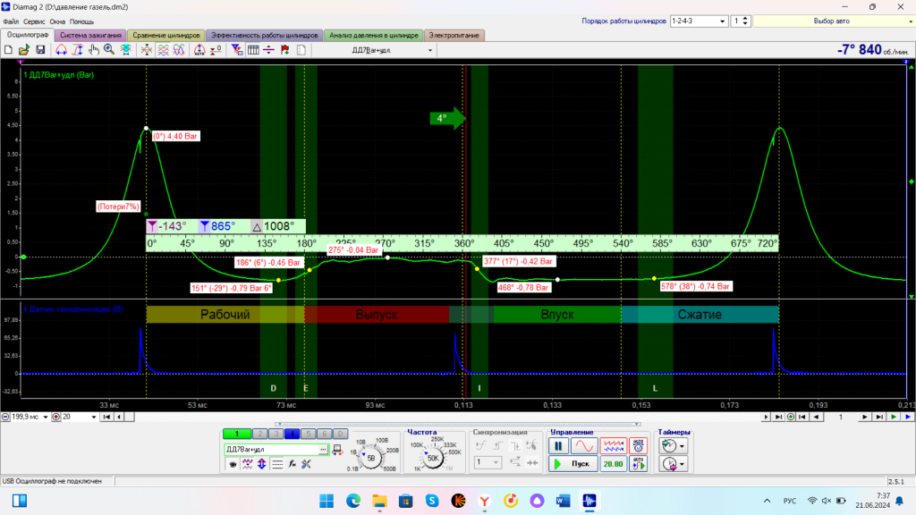

День добрый. Подскажите по анализу пожалуйста.
Газель с эвотек, лопнул коленвал, мотор перебрали, цилиндры в последнем ремонте. Головку поставили новую. Головка под компенсаторы, но поставили штанги под регулировку.
Сейчас на прогретом невозможно ехать, детонация.
Попросили сделать анализ, сделал. Но так как давненько не занимался, смотрю и не понимаю.
Заранее спасибо!
