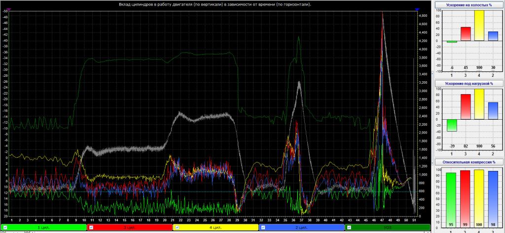

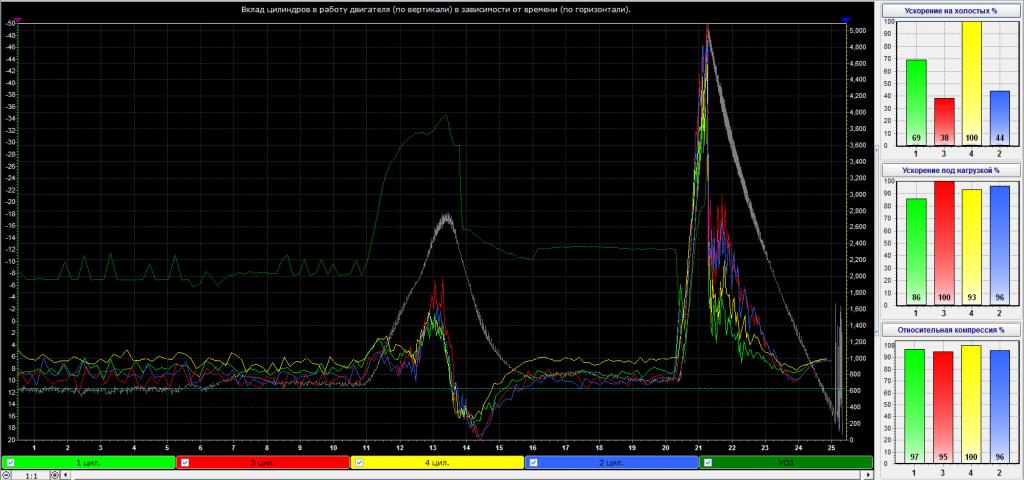

Всем привет друзья
Хорошо работает на газе, вот что происходит на бензине. Ошибок нет! но двигатель неровно работает, троит и не тянет, провалы при нажатии на педаль газа, может и заглохнуть. Показания давления по сканеру на ТНВД 8 - 11 Mpa. в архиве четыре файла, одна на газу, а на бензине три теста. Вроде проблема с форсунками, Мне интересно ваше мнение как специалистов, что вы мне посоветуете?
https://disk.yandex.com/d/TkeuzMACG3i4Nw

...Хорошо работает на газе, вот что происходит на бензине. Ошибок нет! но двигатель неровно работает, троит и не тянет, провалы при нажатии на педаль газа, может и заглохнуть. ....
Когда используется бензин? Типа при запуске( прогреве), потом переключают на газ и на нём гоняют до " посинения"....
Что происходит с бензиновыми форсами? Правильно, закоксовываются " носики". Ну эт как вариант.
....Вроде проблема с форсунками,
" Копаете " в правильном направлении.
Почитайте форум, и соседний тоже. Много и скринов и описания на эту тему.
Как вариант:
