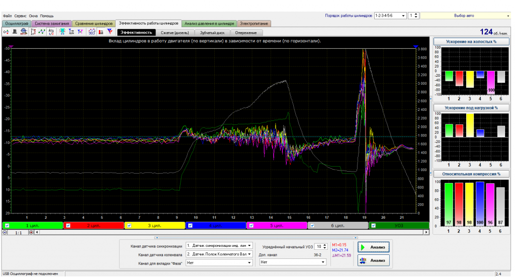

Здравствуйте, уважаемые! Приобрел Диамаг2 и первым делом опробовал его на двигателе 1MZ V6 c VVTi. Машина тупит при разгоне, помогите разобраться! Прикладываю данные:

Сообщение ВикторMig » 23 авг 2021, 19:40
Здравствуйте! Переснял графики!

Сообщение Alex_42 » 24 авг 2021, 00:08
УОЗ, правильно, выставите. Для, начала, -12 гр.(со знаком минус). Типично, для тойотовских движков на ХХ.

Сообщение ВикторMig » 24 авг 2021, 01:06
Поставил -12гр уоз

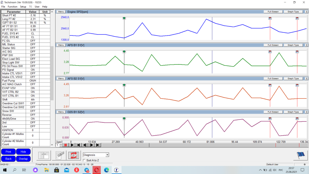

Сообщение archer742 » 24 авг 2021, 02:30
ВикторMig писал(а):Приобрел Диамаг2 и первым делом опробовал его на двигателе 1MZ V6 c VVTi. Машина тупит при разгоне, помогите разобраться!
Мотортестер там не нужен, нужен сканер, лучше всего течстрим, позволяет легко и просто проверить кислородники. Проверяется изменением состава смеси и реакции датчиков на это изменение.
Подавляющее большинство проблем этих двигателей связано с кислородными датчиками. Первые датчики там широкополосные, и должны стоять только оригинальные. Но оригиналы стОят дорого, и кроилы туда пихают что попало. При исправных первых датчиках, если система старая с тремя датчиками кислорода, третий датчик (там неширокополосный, можно поставить любой универсальный, но скорее всего придётся переделывать крепление, родной датчик с фланцем) тоже обязательно должен быть исправный, потому что система при коррекции состава смеси его работу тоже учитывает.
Короче, при неправильной смеси "одинэМЗэт" нихрена не едет и работает как попало. При этом тест CSS выдаёт такие адовы картинки, что хочется выкинуть весь мотор к хренам.
PS. Правильность установки ГРМ можно проверить по ДПКВ-ДПРВ, но лучше руками и глазами. VVT проверяется активацией со сканера.

Сообщение ВикторMig » 26 авг 2021, 01:00
Записано в движении! Тупит при разгоне. Но сенсоры вроде работают нормально....
Снята в движении. Аф сенсоры вроде работают!

Сообщение Alex_42 » 26 авг 2021, 01:50
Лямбда-регулирование, работает в статических режимах - либо, на ХХ, либо, на установившихся оборотах. При ускорении, регулирование на работает, по причине, обогащения смеси. Если, тупит при разгоне, то смотрите топливную систему - фильтры, форсунки. На картинке, выпадает 1 цилиндр при ускорении. По графику, возможно подвисание клапанов.
