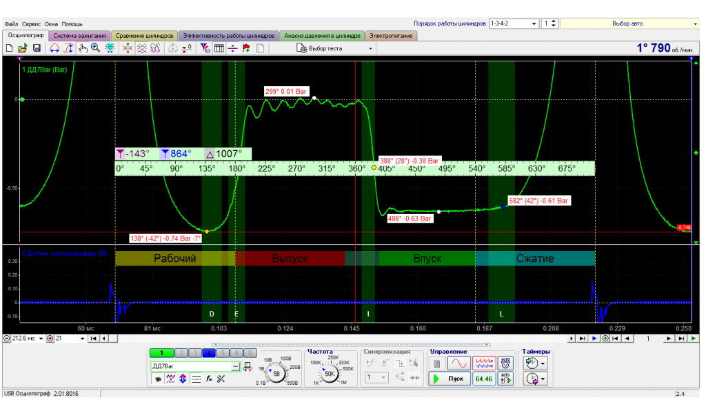

Здравствуйте, уважаемые! Прошу помощи или подсказки, можно пинка в верном направлении. Только потихоньку начинаю вникать в диагнозу м.тестором
Форд с-мах 1.8 2007, снял осцилки ДД с 4-х цилиндров. Во втором пишет что негерметичен. По факту колбаса на ХХ. при перегазовке вроде как относительно едет. Приложу архив с 4-мя осцилками ДД. Картинок еще приложу. Спасибо, парни! Свечные колодцы в масле все. Машинка была проездом. Но чел на связи. Отправил к мотористу. Для себя важно и интересно понять причину неисправности.
Полагаю по 2 цилиндру, что подвисли клапана, прогорели клапана этого цилиндра, трещина в клапане, разбиты посадочные места клапанов. Система зажигания в норме. Тоже всё смотрел м.тестором при перегазовке. компрессию не успел померять

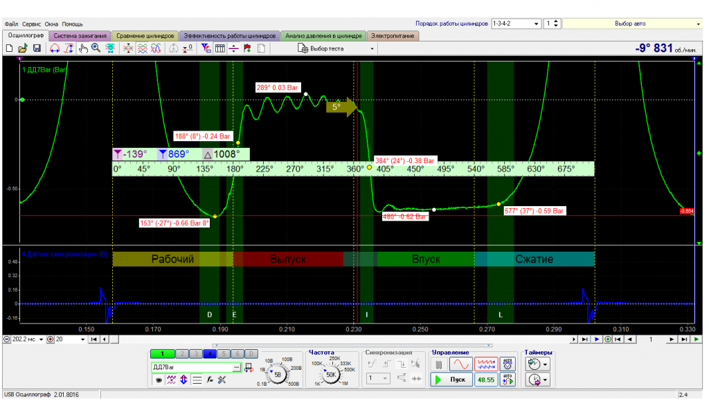

Сообщение mbijio79 » 03 окт 2021, 01:38
Вот 1,3 и 4

Привет. Все возможно .... ))) При такой проблеме надо было еще снять ДР на прокрутке, и тест Эффективности Цилиндров. Многое бы прояснилось. Ну и так конечно видна большая утечка по Выпуску во втором.

Сообщение palsanych1 » 14 фев 2022, 04:47
Простите а чейто по выпуску? То что у вас после такта рабочего хода куда-то подевалась смесь, не факт что именно выпуск. Может и колечки и впуск
