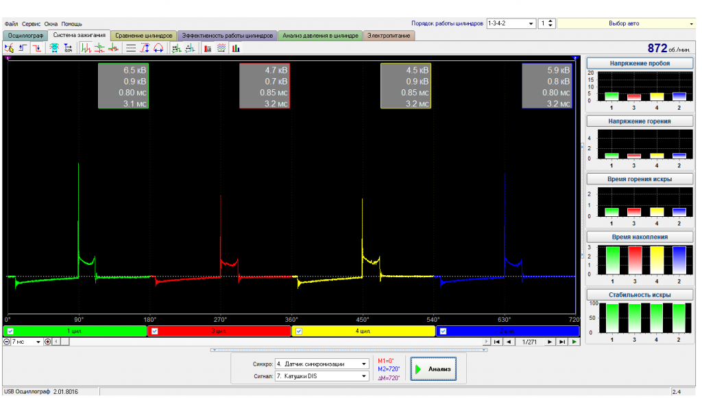

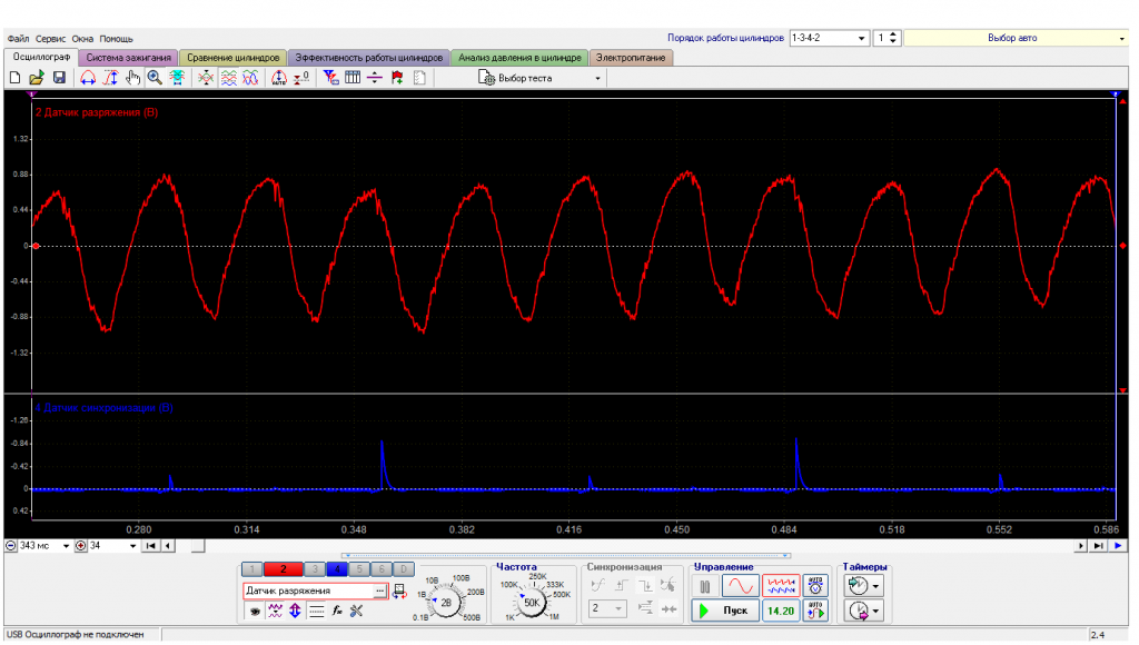

Здравствуйте уважаемые форумчане! Калина 1.6 8кл 797+ эбу. Е2 залито было. Коррекции в + до 1.200 время впрыска к 5мс на прогретой. Не дымил.. ДМРВ был мертвый, 1.09. Заменили. По расходу воздуха стала около 11-12 кг в час. Грешил на подсос. Прошу помощи

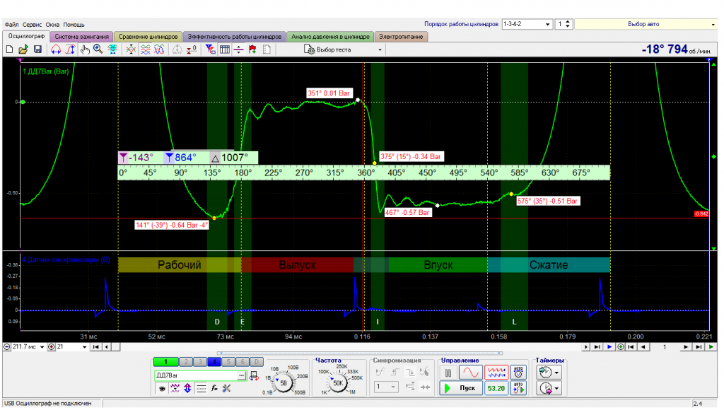

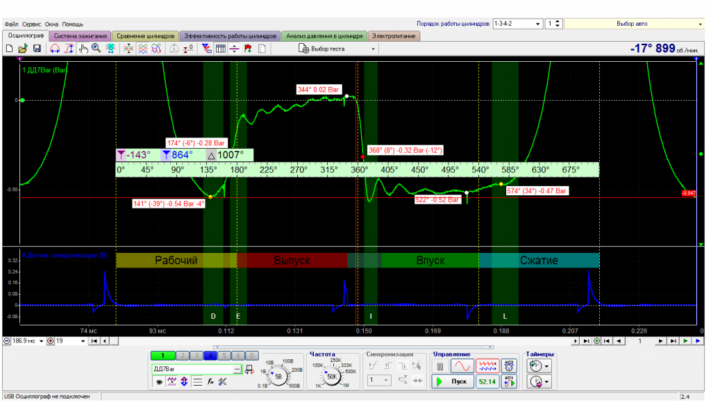

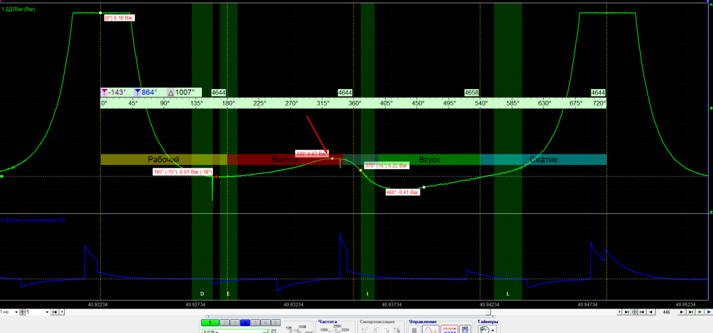

Сообщение mbijio79 » 17 окт 2021, 16:43
Приложил скрины с экрана ДД с каждого цилиндра

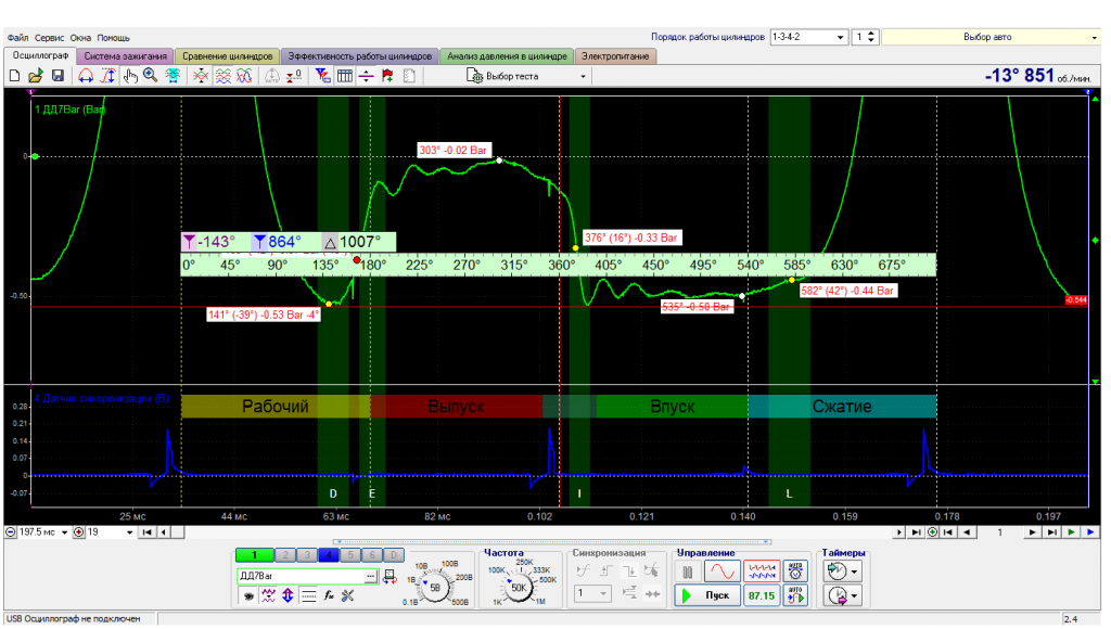

Сообщение mbijio79 » 17 окт 2021, 16:47
Еще приобщил скрины. Парни, помогите

Сообщение ЕВГЕНИЙ » 17 окт 2021, 20:37
А что мешает дымнуть?Посмотрите метки,наклон диаграммы говорит на неправельное положение распредвала.

Датчик дд точно калибровали? На хх противодавление 0,01, а на оборотах 0,7 что-то многовато, либо не откалиброван датчик, либо кату хана.
