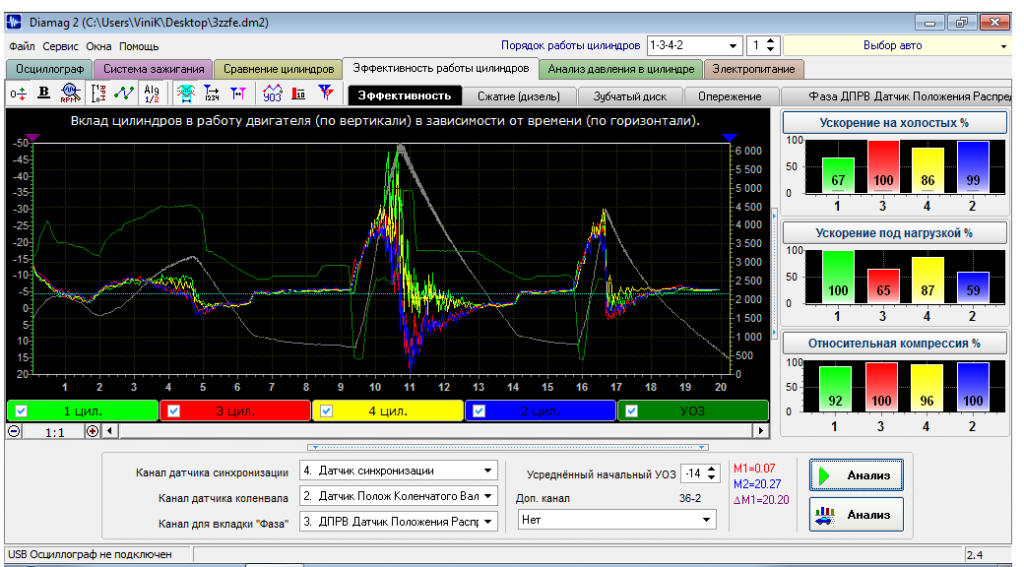

двигатель работает нормально, не троит, не трясется особо, ошибок нет. проблема в том, что разгон очень вялый.
прокатился на такой же королке с таким же мотором, размерность колес совподает, но моя по с равнению с другой черепаха. vvt-i исправно работает. цепь не растянута вроде. катушки поменяны, форсунки промыли, изменений никаких, при попытке обогнать машину на скорости 70-80, разгон происходит очень долго. накат хороший, супорта не клинят.
подскажите пожалуйста, почему при тесте эфективности на холостых 1-4 цилиндры хуже работают 2-3 лучше, а на оборотах картина меняется и 1-4 работают лучше чем 2-3.
https://drive.google.com/file/d/1op-p09eL3TYxDTxIYpv1tNRZ4yVR2zOe/view?usp=sharing

Привет. По CSS ничего умного не скажешь .... как бы отклонений сильных нет, ну и сам ты пишешь, что двигатель работает нормально. Поэтому CSS не помощник. Не написал еще что там с катом, с давлением топлива и производительностью насоса, и с зазорами клапанов ( давно регулировались?) ? Проверить, померить, снять ДР на прокрутке ..

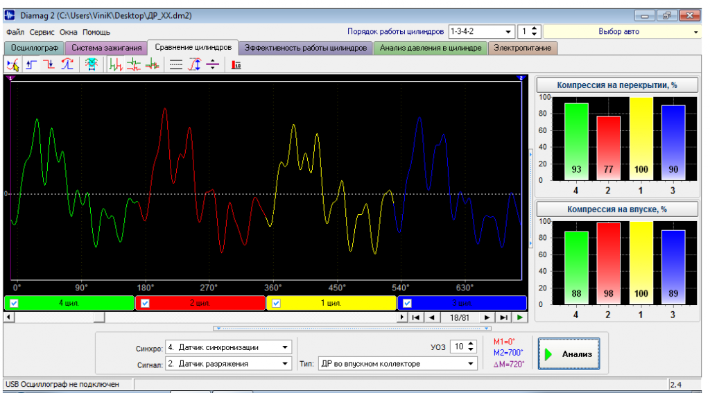

Давление топлива 3,2. Насос новый стоит. Кат не смотрел. Клапана давно не регулировались, по ДР будет виднее. Спасибо.
ДР самодельный но вроде нормально работает.
https://drive.google.com/file/d/1Zrr5ZX0DvK7uaVmPo70ktuaj5swmgYR0/view?usp=sharing

Не, ДР нужен на прокрутке .... на ХХ не соображаю вообще ничего )).
