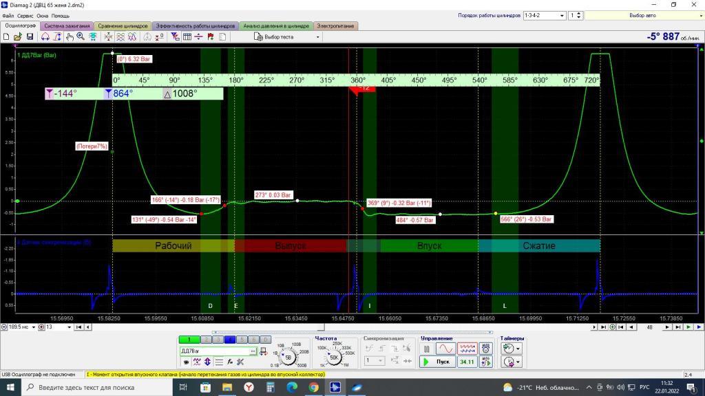

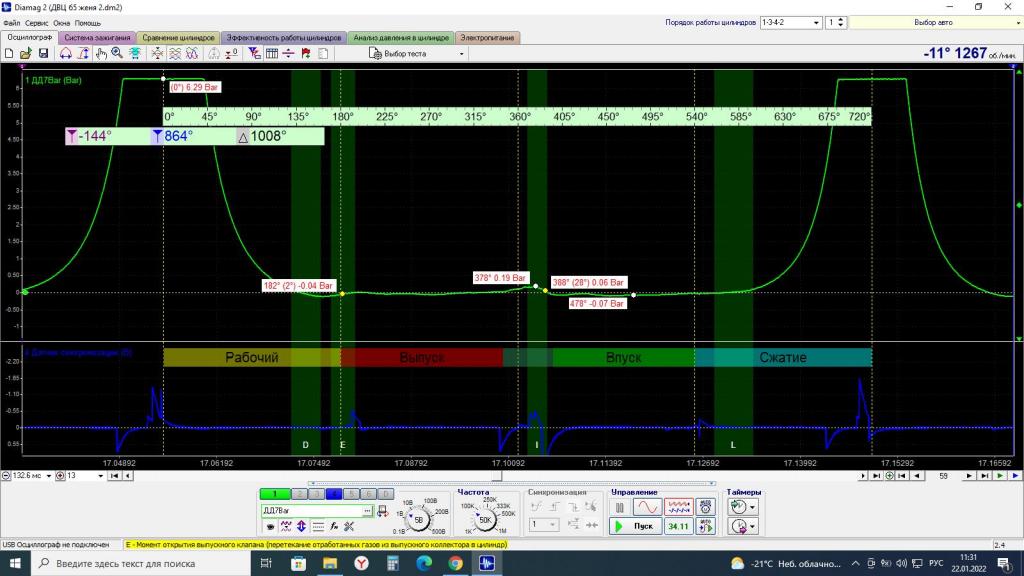

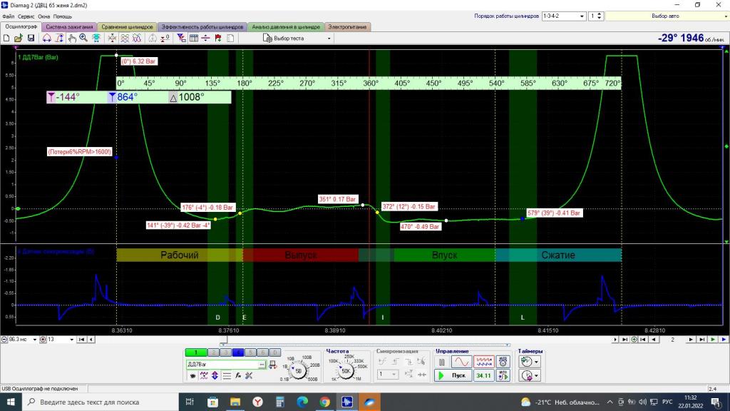

Добрый день, коллеги-диагносты. Имеется осциллограмма Px-теста мотора 1.6 VW B5. Заметил, что при наборе оборотов и на ХХ (сбросе) выпускные клапаны открываются на разных углах поворота КВ. А именно: на ХХ это 131+-3гр., на ускорении мы видим эталонные 140+-. Разница в 1 зуб. Я так понимаю, что это растяжение ремня при повышении оборотов, т. к. мотор обычный, одновальный, без всяких фазорегуляторов. Натяжка ремня хорошая. Куда смотреть: на угол при холостом ходе, или при оборотах? Курс Пахомова по Диамагу постоянно просматриваю, там он говорит, что нас интересуют показания на ХХ. Но о каких именно тестах говорится - не совсем понял. И ещё пара непонятных моментов: начиная с 59-го кадра, ДВС, видимо, задвоил. Куда пропал с осциллограммы момент открытия выпусного клапана? Второе: после проведения анализа ДВЦ во вкладке "Результаты анализа" мы видим цифру 121 градус (угол открытия вып. клапана). В итоге: имеем 3 разных значения. Какому из них доверять?

Не работают два цилиндра. Искажение осциллограммы на такте выпуска.
Холостой ход. 131 градус.
Повышение оборотов. 141 градус.

Архивировать надо файл, если размер всё равно велик, выложить на сторонний файлообменник и ссылку сюда. Да, углы надо смотреть на хх. Как показывает практика, 140 градусов не панацея, плюс - минус несколько градусов никак не сказывается на работе двигателя. Я, например, на результаты особо не смотрю, обращаю внимание на полученные диаграммы и на саму форму осциллограммы, как она меняется от кадра к кадру. Перед началом анализа бывает полезно прокрутить осциллограмму от начала до конца, обращая внимания на общую картину.

С 59 кадра ничего аномального не увидел, распредвал уранивает, это да. Возможно ещё зазор мал у выпускного.

Спасибо! Значит, всё-таки, 131? А как же цифры в таблице результатов давления в цилиндре? Там почему-то пишется на 10 градусов меньше. Зазор в клапанном механизме? Я думал, там компенсаторы.

Видно, что резко возросло давление в ВМТ, срезы пиков расширились. Как раз, это начало перегазовки, видимо, вылез какой-то косяк сис. заж. Временная отметка этого момента: 17.05.

Вы меня не поняли, Юрий. С тактами-то путаницы нет. Просто хотел понять, куда пропала отметка открытия вып. клапана, почему в конце такта РХ нет характерного перелома. И второй интересующий момент: почему скрипт занижает значения по углу открытия вып. кл.? Программа чёрным по белому пишет в результатах анализа цилиндра: 121 градус, хотя на осциллограмме на ХХ мы видим 130.

Мне неизвестны алгоритмы выполнения анализа, я больше доверяю самой осциллограмме, по - этому про цифры ничего сказать не могу. Там больше похоже на сдвинутый вал в раннюю сторону, но и компенсаторы имеют свойство клинить. Можно проделать тест в соседнем цилиндре, возможно это развеет сомнения. На пропадающие отметки смотреть не надо, это нюансы работы ПО. Если уж это так важно, топните два раза ЛКМ по нужному месту, отметка и появится.
