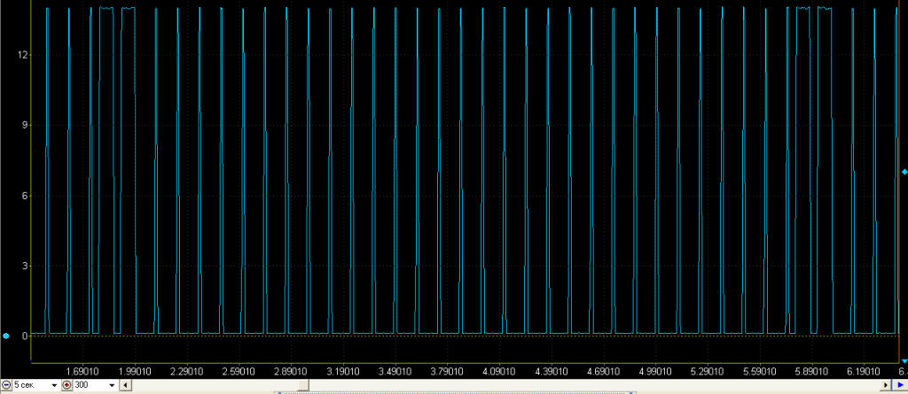

Привет. Вот с Fiesta 1.6 ... снимал как то ШИМ на нагреватель ДК. Как говорится найди отличия..))) Ну кроме "обрезанного" диапазона по напряжению ..
