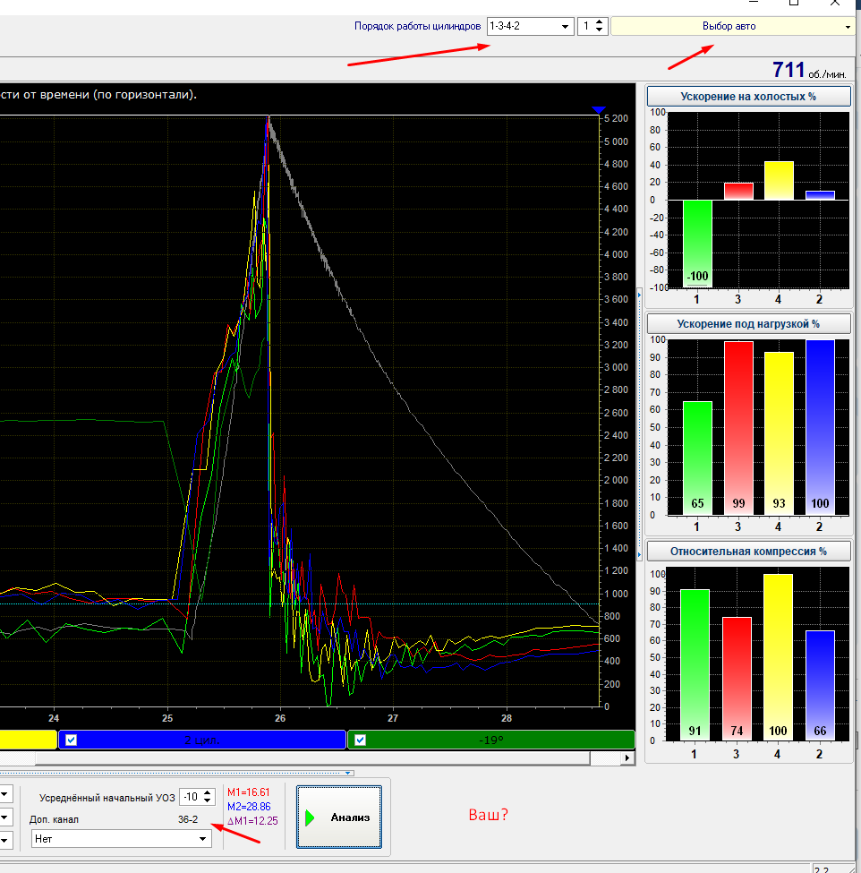

Добрый день.Прадо 120 4.0. двигатель стало потряхивать на холостых и на скорости от 60 до 80 на чуть нажатом газе дергает хорошо.Сдедал тест Эффективность работы цилиндров указывает на форсунку,поменял и толку нет.Подскажите порядок работы цилиндров,ставил 123456 .Свечи новые,катушки проверены,форсунки на стенде проверены.

Привет! Посмотреть бы на файлик, как приговорил форсу на 100 проц....

Не могу вставить файл,пишет Расширение dm2 запрещено администратором.

А куда нить на файлообменник, а сюда ссыль? Не?

Kardash74 писал(а):https://disk.yandex.ru/d/K5ToLIuqQv21GQ
А файл на 4-х цилиндр. движок....

В настройках ставил 123456,попобую еще раз

Ваносы новые ставил,значит впускной смотреть надо(судя по второму скрипту)
