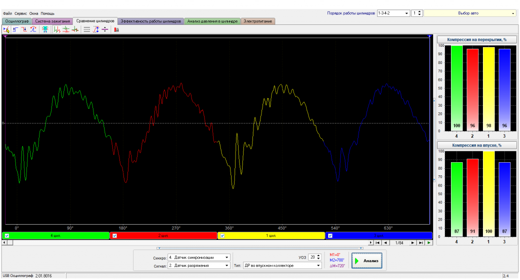

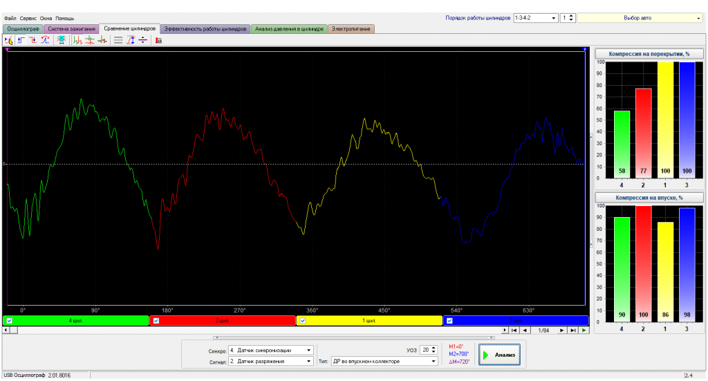

Здравствуйте, форумчане! Мерива. На хх пропуски идут Р0300. Сделал тест др на хх, три раза и разный результат. Подсоса не нашли. Модуль заж заменен свечи тоже. Снял синхру дпкв и оба дпрв. С эталоном смотрю, вроде оно... Кто касался? И еще не нравится в сигнале дпкв пропуск -2 который, там просто провал

Приветствую. Делайте тест эффективности цилиндров и высоковольтку посмотрите. И файлы приложите.
Если бензинка, то колечки форсунок проверьте.

Включить либо инверсию на ДР, либо перепаять на самом ДР!!!
