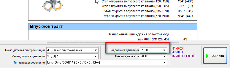

Сообщение Максим44 » 11 авг 2022, 02:20
Доброго времени суток. Подскажите, что делаю не так. ДД20 провожу тест, нажимаю Анализ, пишет "Ошибка при расчете. Возможно сигнал не соответсвует сигналу с датчика давления". Сильно не пинайте я только учусь)))

Сообщение yunik » 11 авг 2022, 04:14
В окне анализа ДД нужно указать тип датчика, по умолчанию там всегда указан на 7-м бар (MPX5700) без удлинителя, выберите свой вариант и анализ пройдёт.

Сообщение Максим44 » 11 авг 2022, 21:09
yunik писал(а):В окне анализа ДД нужно указать тип датчика, по умолчанию там всегда указан на 7-м бар (MPX5700) без удлинителя, выберите свой вариант и анализ пройдёт.
спасибо
