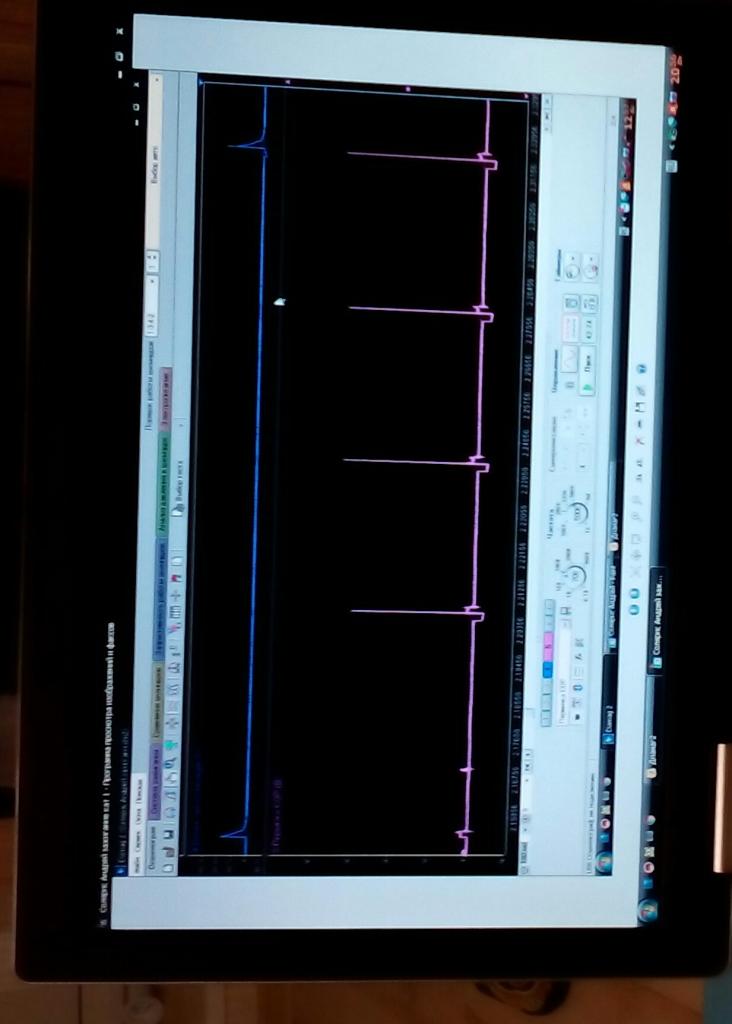

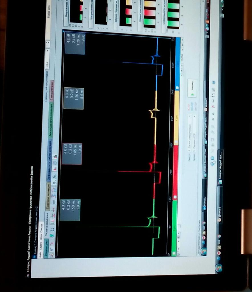

При проверке системы зажигания СОР на осцилграфе показывает пропуск зажигания в первом цилиндре .А в анализе системы зажигания в четвертом?

В окне стабильности искры нет информации о пропуске зажигания в 4 цилиндре. С чего Вы это взяли. Систему COP на этом двигателе я смотрю линейкой. Отличная информативность. А также ошибка пропуска зажигания не всегда имеет отношение к неисправности связанной с самой системой зажигания. ЭБУ показывает в каком цилиндре не было взрыва. А вот почему этот взрыв там не произошёл и стоит выяснить.

Машина приехала с ошибкой пропуски зажигания по первому цилиндру чек не горел .Жалоба хозяина на периодическое пропадание тяги и повышенный расход .Со слов хозяина на машине были заменены свечи и промыты форсунки .При подключении сканера на перегазовках вознкают перидичекие пропуски по всем цилиндрам .На осциллограмме пропуски только по первому цилиндру но когда включаеш анализ на осциллограмме анализа искрового пробоя нет в четвертом цилиндре вот в чем вопрос На машине была заменена катушка первого цилиндра все стало ок.Спасибо за подсказку попробую смотреть пропуски линейкой.
