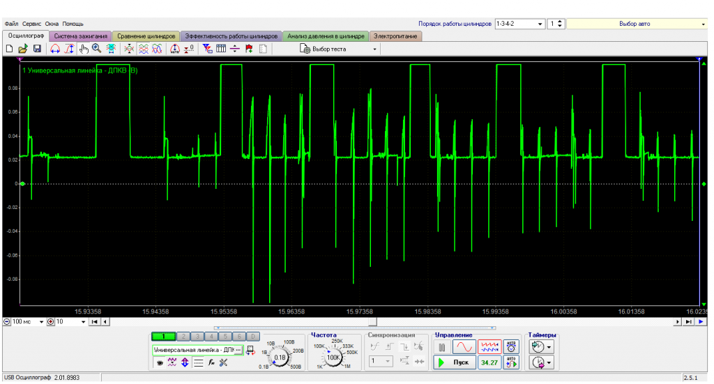

Здравствуйте.После капитального ремонта своей вектры, перестала заводиться. Было расточено и заменено почти всё. Сегодня подключил диамаг иголкой в разьём и индуктивной линейкой к проводам и вот, что увидел. На катушке и форсунках прямая линия. Вся провода от мозгов до датчиков звонится, заземление есть, сканер и самодиагностика ошибок не выдаёт, чек не горит.
Подскажите, что может быть куд еще смотреть ? В какую сторону копать ?
