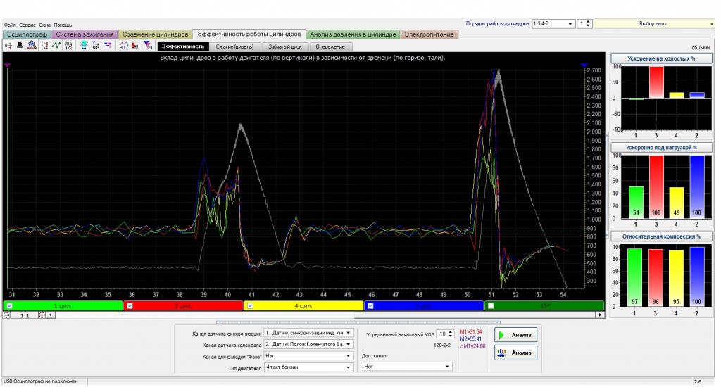

здравствуйте подскажите пожалуйста приора при перегазовке троит,выпадает 1 и 4 , похоже на проблему в системе зажигания?

Сообщение yunik » 02 май 2024, 05:00
Здравствуйте.
Не спешите с выводами.
По вашему скриншоту видно, что анализ по тест прошёл не корректно - задающий диск определился не правильно (120-2-2), на приоре должно быть 60-2 .
Попробуйте маркерами задать границы первого цикла, возможно анализ пройдёт нормально и по нему можно будет делать какие-либо выводы.

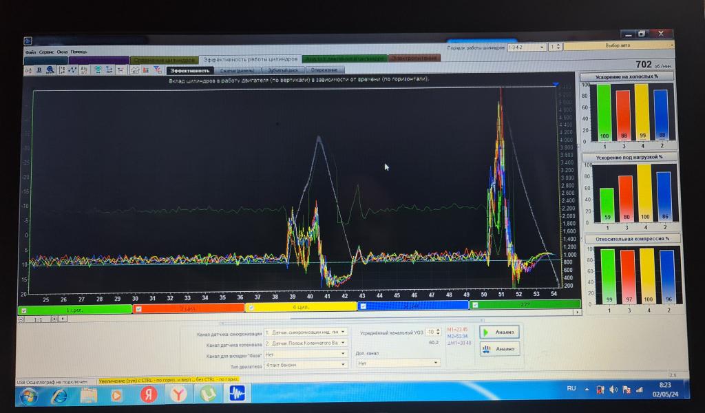

Сообщение lesha5 » 02 май 2024, 05:08
Спасибо, попробую переснять осцилограму

Сообщение lesha5 » 02 май 2024, 15:28
Спасибо большое, выставил маркеры, задающий диск диск определился, получился совсем другой анализ. Судя по провалу при резком нажатии на педаль акселератора похоже на проблему с зажиганием на 1 цилиндре?

Сообщение yunik » 02 май 2024, 18:23
То что анализ прошёл это хорошо.
Для исключения проблем в высоковольтной части зажигания не помешало бы сделать записать осциллограмму по зажиганию и провести анализ.
Но пока чёткого указания на проблему в высоковольтной части зажигания по тесту ЭРЦ нет, такой провал графиков эффективности можно получить и при других проблемах.
Одного теста ЭРЦ в данном случаи мало, чёткого направления нет, единственная "защепка" - это "провал" по всем цилиндрам при перегазовках.
Поэтому придётся делать ещё тесты и не только мотор-тестером -
- данные сканера (топливные коррекции, АЦП - ДМРВ, и др.),
- замер давления топлива,
- на подсос воздуха,
- тест со сканера - относительной производительности форсунок,
- следует проверить состояние задающего диска ДПКВ, так как по сигналу осциллограммы видно "биение".
В общем пройтись по-обычному алгоритму поиска неисправностей, пока не найдётся ещё что-то, за что можно "зацепится".
Ничего другого в данном случаи посоветовать не могу, так как не каких данных по авто. нет, только что это Приора и один тест ЭРЦ.
