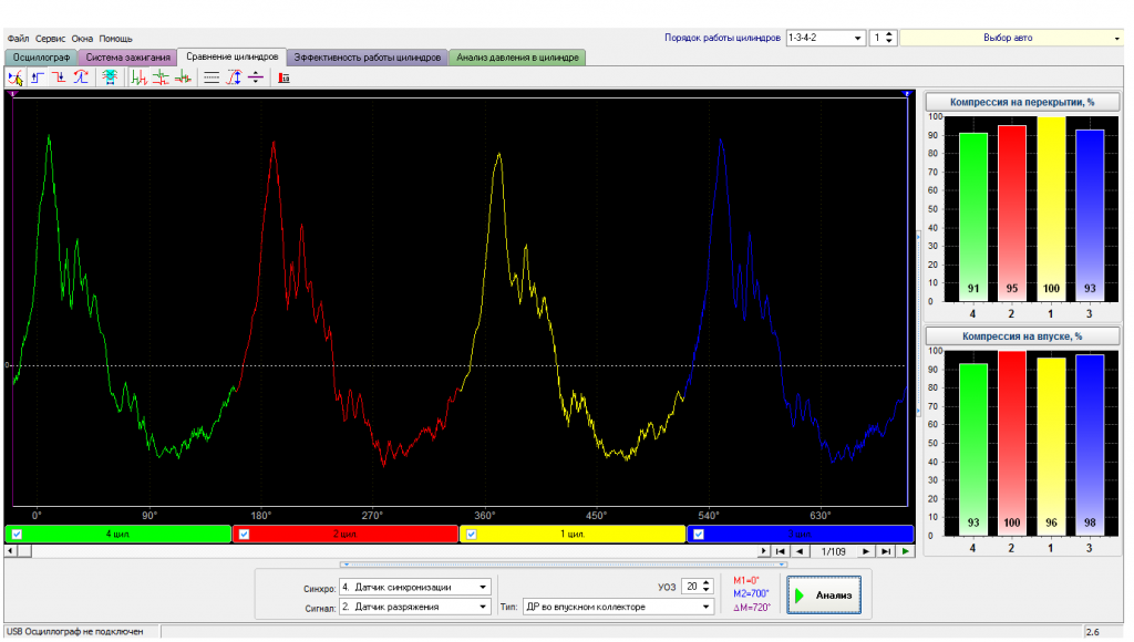

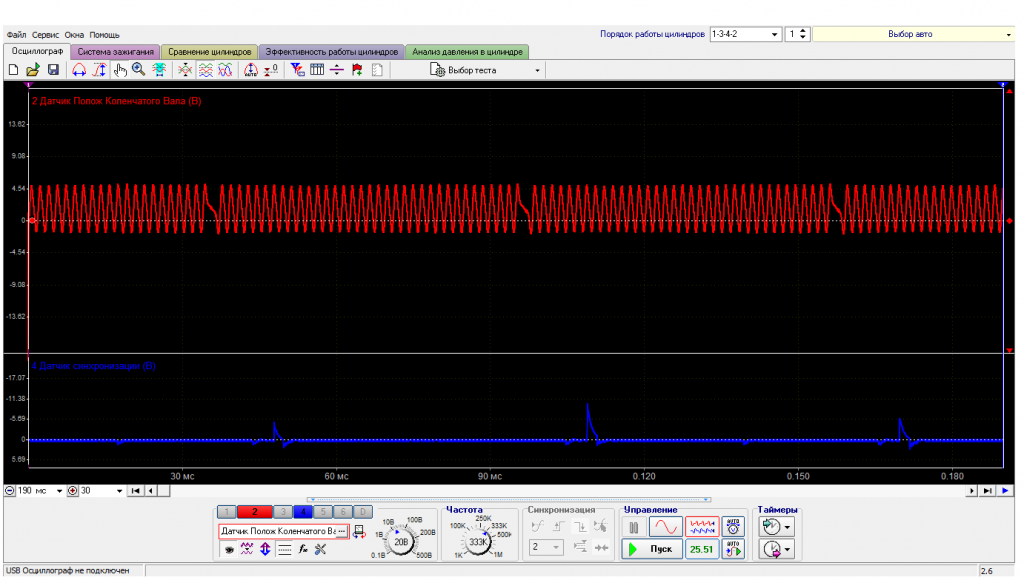

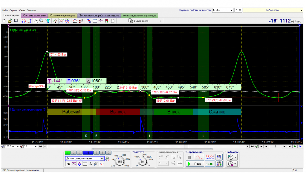

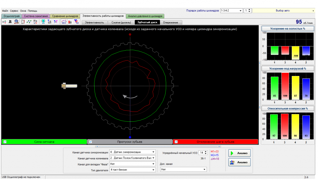

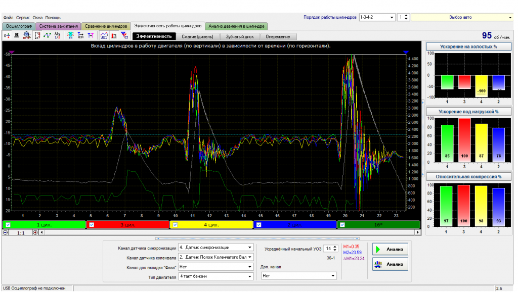

Когда задаю УОЗ по сканеру 14 градусов, вместо минус 10 по умолчанию, в гистограмме ускорение на ХХ все значения ниже нуля, а 4 цилиндр и вовсе выпадает. На прогретом моторе на 1 или 2 передаче без газа, начинаются сильные рывки, но не всегда. Долговременные корекции +16%. Иногда ошибка по бедной смеси. Разгон вялый, расход по трассе около 11л на 100км. Диамаг только осваиваю, и график теста Шульгина мне немного понятен, что и где смотреть, но может что я не так понимаю.

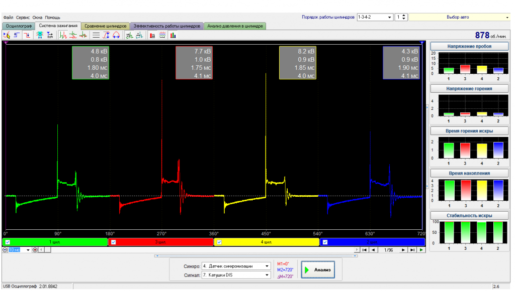

Ещё немного картинок для полноты.

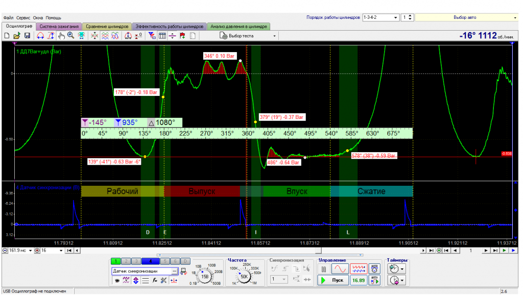

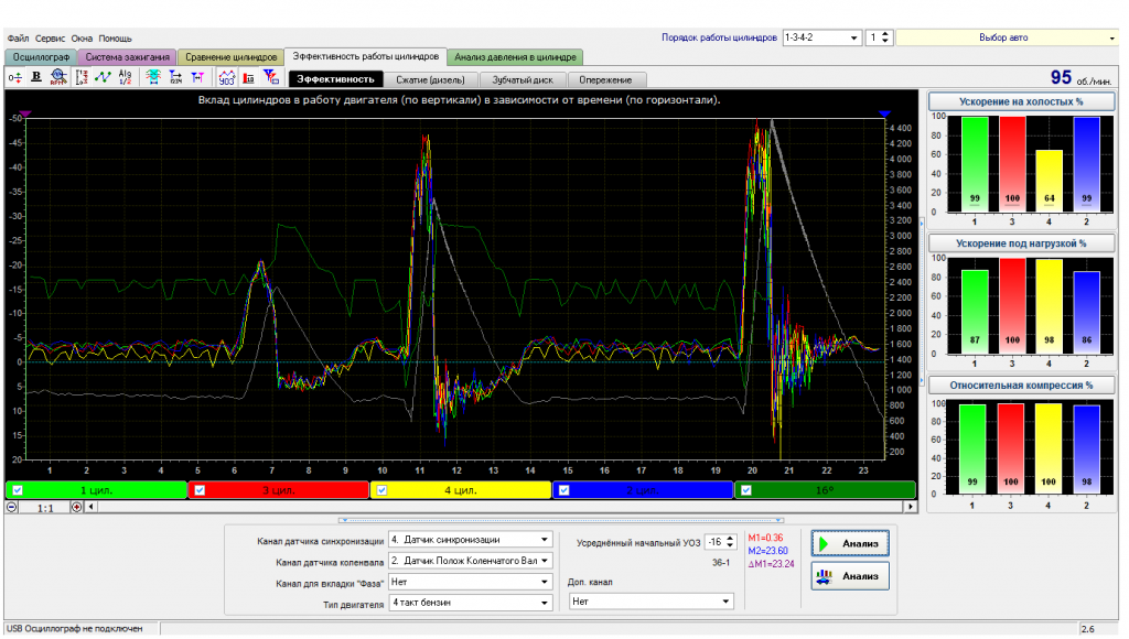

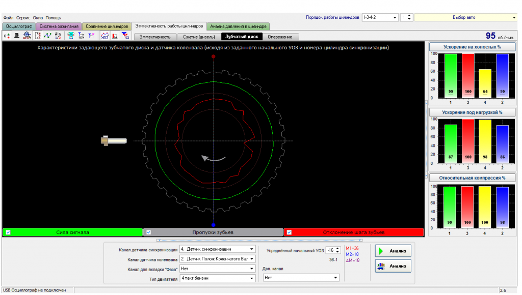

И ещё не совсем понятен провал в отклонении шага зубьев. Осмотрел маховик, но ничего подозрительного не обнаружил. Вот если поставить УОЗ -16, то получается следующая картина
и получается как в книжке: пропуск зуба за 90 градусов до ВМТ на этом моторе

Yakovlevich81 писал(а):Когда задаю УОЗ по сканеру 14 градусов, вместо минус 10 по умолчанию, в гистограмме ускорение на ХХ все значения ниже нуля.......
Вам следовала в окне Эффективность указать Усреднённый начальный УОЗ со знаком минус (-), тогда графики ускорения построятся правильно (выше ноля).
Некоторые сканеры отображают показатель УОЗ без знака минус (-) при этом понимается что УОЗ "ранний". Когда же УОЗ будет "позднем" к цифровому показателю будет добавлен знак плюс (+).
В Диамаге показатель УОЗ отображается более правильно -
Когда УОЗ до ВМТ (ранний) значение отображается со знаком минус (-) .
Когда УОЗ после ВМТ (поздний) значение отображается без знака минус .
Реальный УОЗ Вы можете увидеть по осциллограмме ДД в цилиндре, на вашей осциллограмме это минус (-) 16 гр. .
