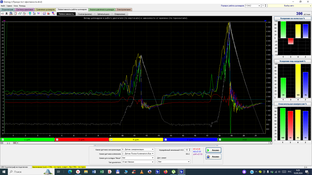

Здравствуйте! подскажите по тесту CSS выпадает 3 цилиндр я разобрался проблема с катушкой. что еще по графику не так?
https://disk.yandex.ru/d/o7fciHnj9C_N8A

Катушки поменял появлятся пропуски. Хотя катушки новые

..........я разобрался проблема с катушкой...............
Ну, разобрался- хорошо.
я бы на форсунку обратил внимание.

Форсунки льют одинаково гна стенде проверил
