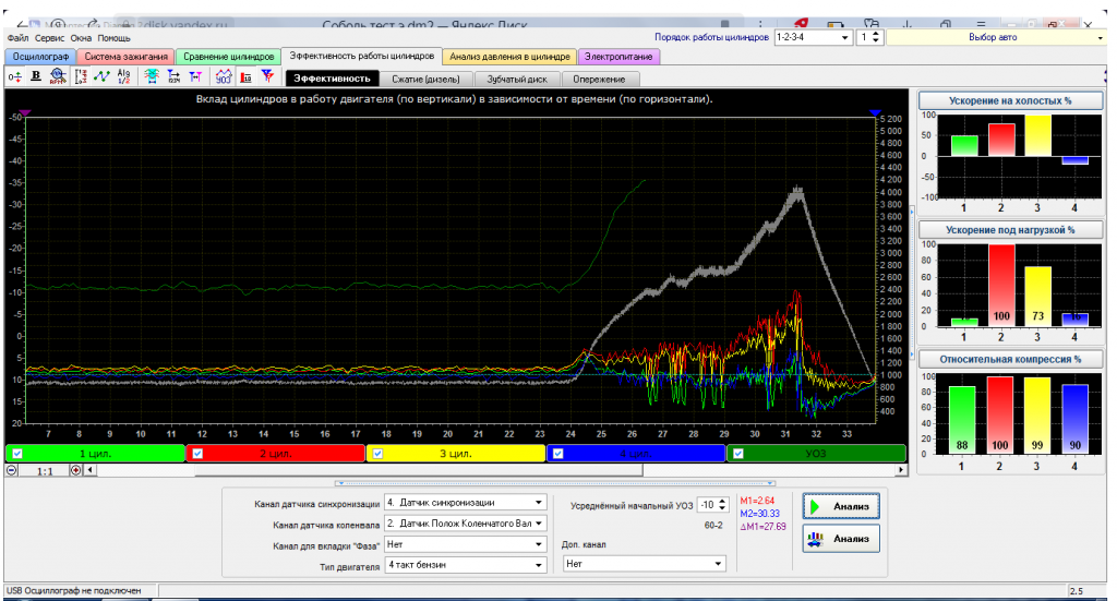

Купил прибор, знания ещё нет)) соболь дв 4216. Понятно что что то с зажиганием. Ноне понятно что.
тест эффективности
https://disk.yandex.ru/d/vEZAnfLIA4EGbw

Нажал)) https://disk.yandex.ru/d/uPNcuEo_PzpZqQ

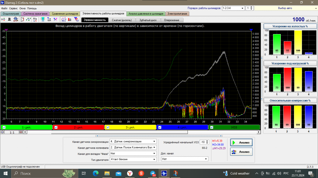

Сообщение Николай Шептухин » 23 ноя 2024, 19:00
Результаты разные

Нет знаний так учитесь.Надеятся на мотортестер как на прибор который сам укажет на неисправность это мечты .Это просто инструмент.Ставит диагноз только человек с помощью своих знаний логики и технических средств /мотортестера в том числе /.Тест CSS провели .Вы только смотря на графики CSS хотите найти неисправность ? Так не бывает.У Вас одномоментно отваливаются все цилиндры .ДПКВ может быть -может .Отваливающийся плюс на зажигании может быть -может.Вот и проверяйте далее исключайте последовательно возможные причины .Вкладка фаза в тесте CSS для чего Вам дана .?Кроме того У Вас явные проблемы по железу .Пневмотестер в руки и вперёд .
Воин
Сообщения: 410
Зарегистрирован: 21 окт 2015, 22:46
Re: Купил прибор, знания ещё нет)) соболь
Сообщение Воин » 26 ноя 2024, 18:36
Возьмите иголкой сигнал ДПКВ с самого блока при CSS и просмотрите вручную в моменты когда отваливаются цилиндры или пустите его на вкладку фаза .Будете хотя бы уверены что оплётка ДПКВ не коротит и проводка до ЭБУ исправна .На другие каналы смотрите сигналы управления с ЭБУ на катушку зажигания или плюсы .Работайте .Можете без CSS отдельно тест системы зажигания провести ?
