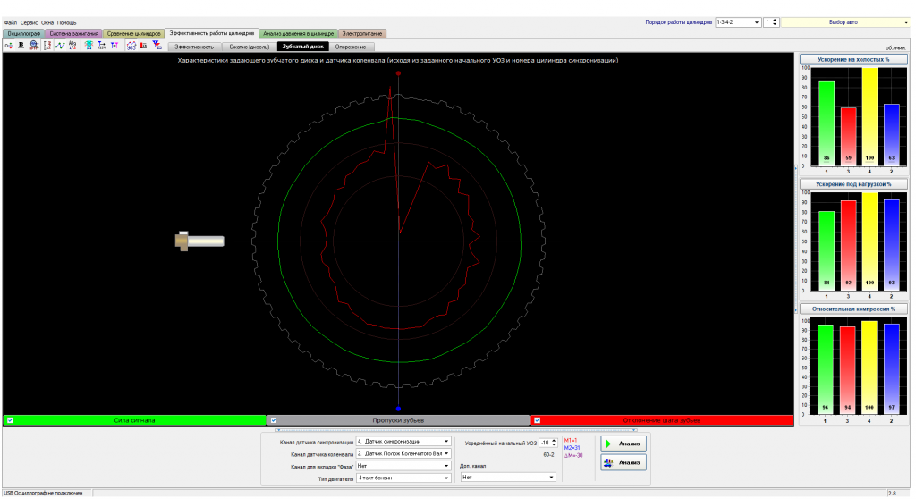

здравствуйте. вот такой результат - означает ли это, что диск требует замены?

Почему сразу замены? Это же Реношный мотор. Там три вида маховиков. Есть заодно с маховиком, есть прикручивается болтами с клеем и есть жестянка, ставится с АКПП. С чего вы решили, что надо поменять маховик?

Где то читал,что красный маркер не должен выходить за приделы розовых.Только по этому и интересуюсь.

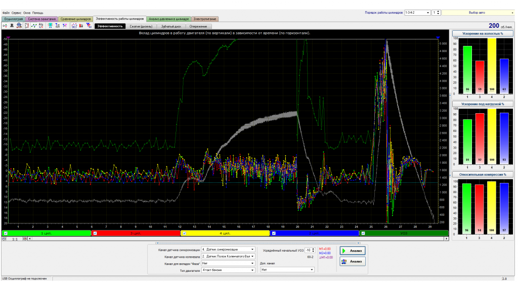

Опыта набираюсь, со своей эксперементирую.на холостых показания не нравятся,при наборе скорости простаивает.

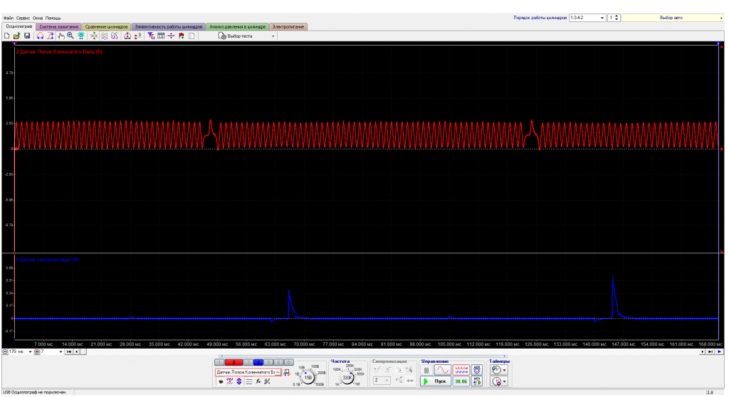

Опыт это гут. Машина твоя-твоя, время есть-есть. Прилепи кусочек металла между зубьями диска и сними осцилку, посмотри что будет......... Интересно блин. Может завестись, может нет.... Я тоже недавний диагност... Делал так.
