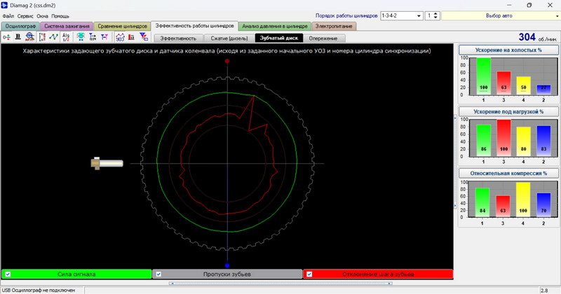

Здравствуйте.

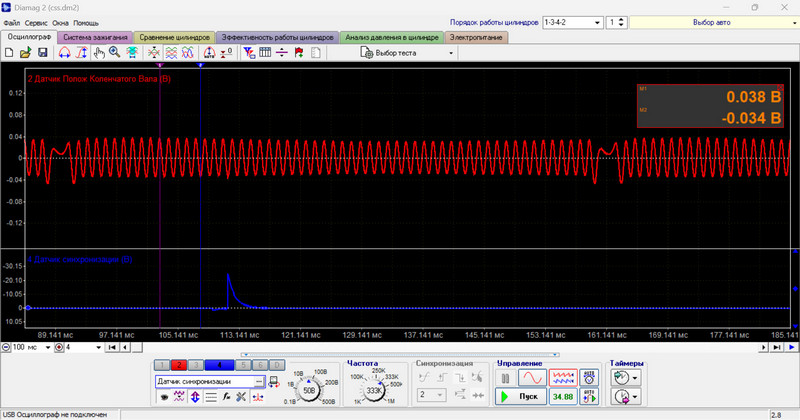

Чем Вы сигнал с ДПКВ записывали, иголкой или индуктивной линейкой ?
Странная форма осциллограммы получилась, какая-то не тепичная для ВАЗов, и уровень сигнала очень низкий.
Я бы записал новую осциллограмму, что бы и форма сигнала получше была и уровень по выше.
Понятное дело что программа любой сигнал анализирует, но мало ли.

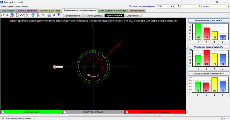

А ещё странно что программа Диамаг во вкладке Зубчатый диск определяет такой сигнал достаточно сильным.
А вот так этот сигнал отображает старая программа Диамаг версии 2.4 -
