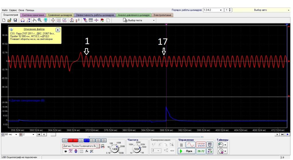

Приехал автомобиль ВАЗ 2107; ДВС 21067; 8 кл.; инжектор; 2011 год; пробег ~52 000 км.
Проблема в следующем: при работе на ХХ «плавают» обороты в периодах с 800 до ~2000 об.
На автомобиле установлен ДМРВ SIEMENS VDO, при первом осмотре было обнаружено, что присутствуют следы масла. По сканеру АЦП «ДМРВ» при включенном зажигании выдавало от 0.067 до 0.080. После промывки и «сброса адаптации» показания 0.044, редко подпрыгивают до 0.006.
При частичных и полной нагрузках проблемы не обнаруживаются. Машина бодро набирает обороты, чихов, протроев не обнаруживается.
Только выскакивает ошибка по датчику скорости р0500 (Датчик скорости обрыв цепи) и была ошибка р0130 (Лямбда- зонд до нейтрализатора. Высокое сопротивление лямбда-зонда)
Машину та же продымили обнаружились утеки на соединениях у дроссельной заслонки (на хомутах) после подтягивания утечек больше не высочило.
Позиция шагового двигателя на холостых была в районе 89 шагов. После сброса обучения (адаптаций) проблема ушла, но через какое то время симптомы повторяются. Снял мотор тестером скрипт CSS
https://disk.yandex.ru/d/_kjq7G4i_S_bZA
По осциллограмме почему то 1 цилиндр на холостых чаще всего выпадает и ускорение на холостых хуже в 3 цилиндре.
Прошу помощи с разбором осциллограммы. Только учусь работать с оборудованием. Всем спасибо заранее !

Добрый день!
Вы до двадцати считать умеете? Датчик должен быть на 20м зубе при искре, а у Вас он на 17м. Ни чего не напоминает? :) С метками в Вас ни алё, вот мотор и работает хрен пойми как.

Сообщение tetranik » 15 янв 2026, 06:22
Здравствуйте. А про какой датчик на 20 зубе идëт речь? Если про ДПКВ, то как вы определили, что он на 17 зубе? По искре? И я всегда думал, что считать зубья надо с первого высокого всплеска.

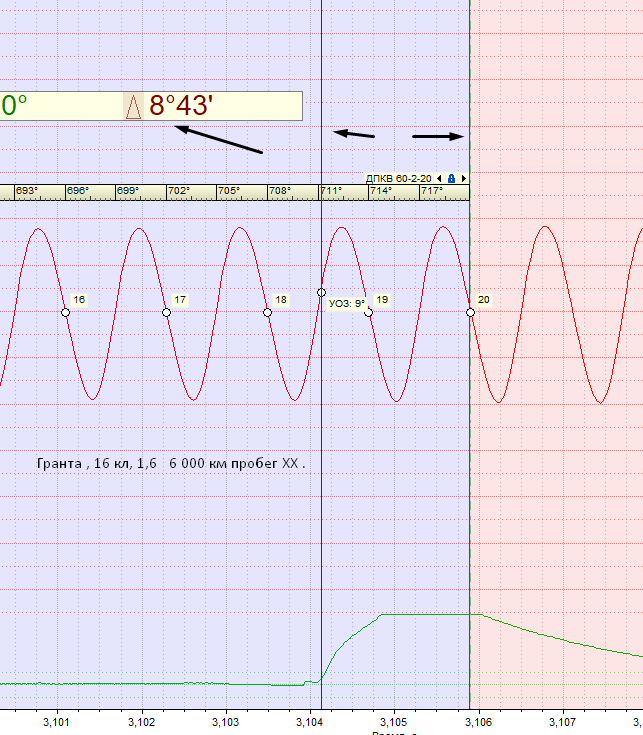

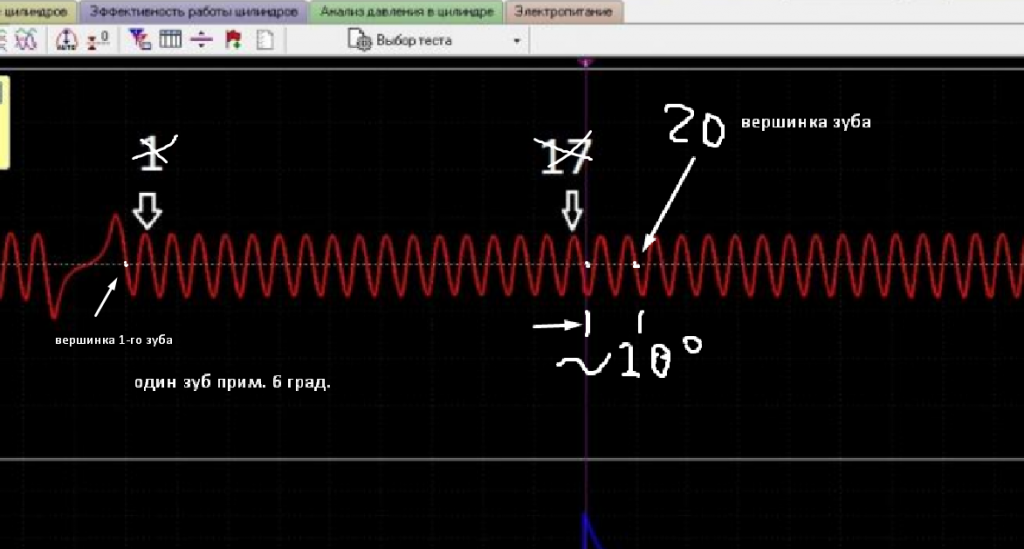

Сообщение Юрий » 15 янв 2026, 13:56
tetranik писал(а):Здравствуйте. А про какой датчик на 20 зубе идëт речь? Если про ДПКВ, то как вы определили, что он на 17 зубе? По искре? И я всегда думал, что считать зубья надо с первого высокого всплеска.
Всплеск это подъём( приближение к зубу ) , спад ( ниже середины линии ), это сход с зуба.
Середина зуба----ноль на линии осцилла.

Сообщение tetranik » 16 янв 2026, 05:42
Спасибо за объяснение, Юрий. На каком-то форуме читал, но так и не понял где на синусоиде вершинка зуба. Они там страницы три спорили :D . Просто выше на картинке искра. А она и должна там быть. Какой двадцатый зуб?

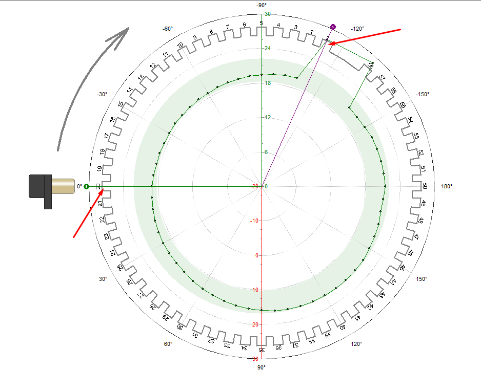

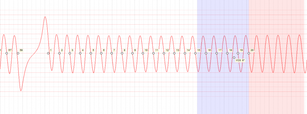

Re: "Подброс оборотов на Ваз 2107 Инжектор"
Сообщение Юрий » 16 янв 2026, 06:22
tetranik писал(а):.......... Какой двадцатый зуб?
Это по осциллке ХХ и конкретное время, а что там сканер кажет, я не в курсе.
На тех скринах что я выложил выше всё объяснено.Изучайте.

Сообщение tetranik » 16 янв 2026, 08:01
Это всё понятно. Я же говорю про второе сообщение из этой темы. Как человек определил, что с метками не всё в порядке? По искре на 17-ом зубе? А в посте пишет, что датчик на 17-ом зубе. У меня на таких авто искра там же и датчик соответственно на 20-ом зубе. Или коллега по тесту ЭРЦ определил, что метки смещены? :roll:
