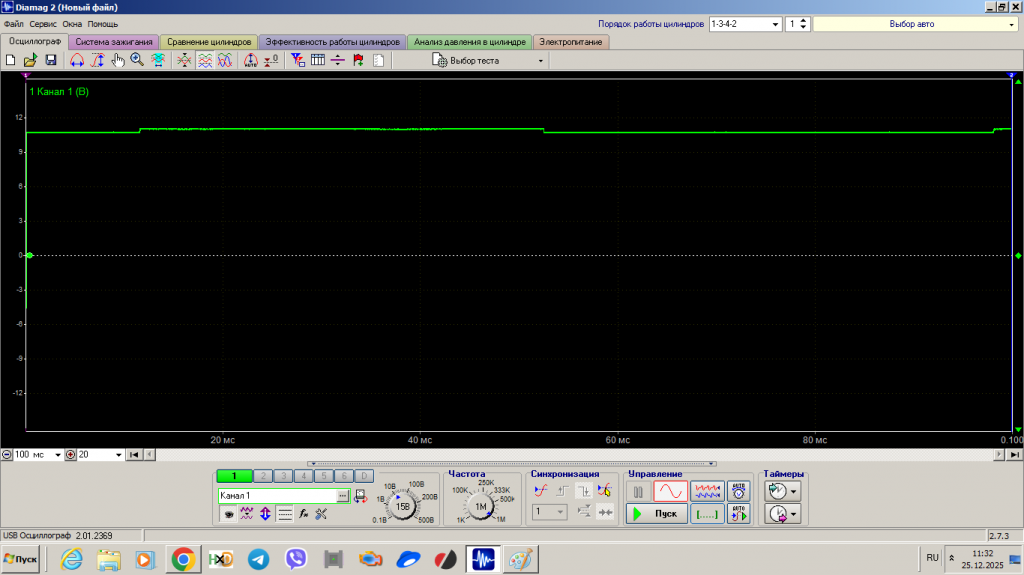

Подскажите пожалуйста,как увеличить в программе амплитуду сигнала ABS датчика .Почему то очень слабая амплитуда со всех датчиков абс,видимо так и должно быть.Ошибка вылетает только по заднему правому

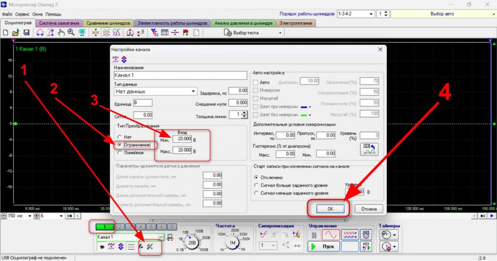

Смотрите на мои скриншоты, цифры это порядок действий -
Должен быть активен канал на котором будете изменять настройку -
Первый вариант -
Откройте настройки канала нажатием на кнопку под стрелкой - 1,
В разделе "Тип преобразования" нужно выбрать - "Ограничение" - стрелка -2,
Установите необходимый диапазон отображения сигнала (минимальный и максимальный) - стрелка - 3,
Например - минимальный 6.00 максимальный 14.00 Вольт.
Чтобы настройки вступили в действия не забудьте нажать на "Ок" - стрелка -4.
После этого поле канала перестроится и сигнал из осциллограммы будет отображаться в указанных пределах по амплитуде.
Настройка будет действовать пока вы не перезапустите программу или не откроете другой файл осциллограммы, иначе настройку нужно будет сохранять.

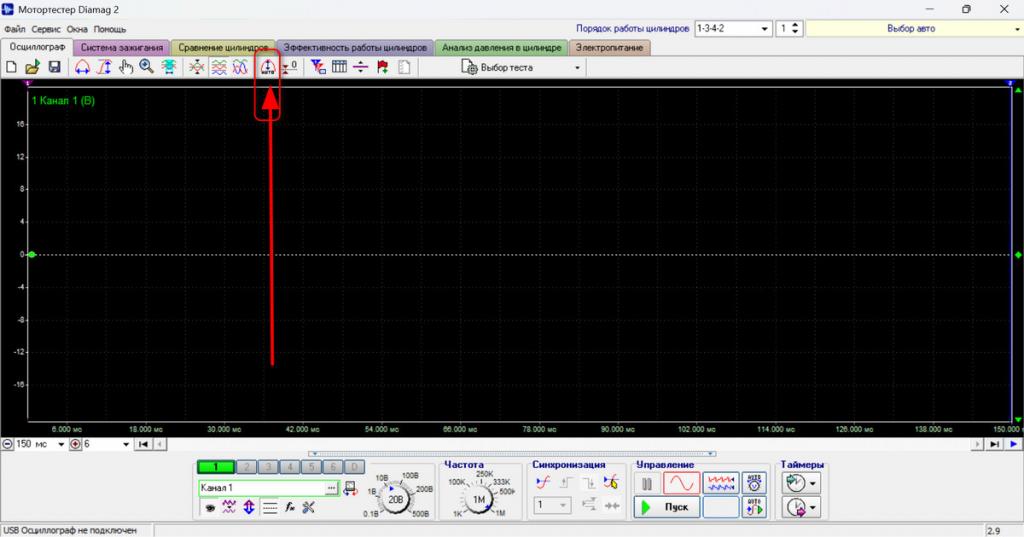

Второй вариант - как подстроить амплитуду сигнала проще. (см. второй скриншот)
Когда откроете файл осциллограммы нажмите на кнопку - "Авто Масштабирование выбранного канала" - при этом амплитуда сигнала увеличиться (или уменьшится) автоматически. Но нужно следить и за длиной развёртки сигнала (сжать сигнал), чтобы авто масштабированию подвергался весь сигнал с датчика в целом, а не его часть (например - ровная линия).

Всем огромное спасибо ,что поделились такой ценной информацией,читал и смотрел взахлеб.Вообщем и без всяких осликов проблема была видна невооружённым глазом.Во первых,после повторного демонтажа датчика опять обнаружилась налипшая на него ржавая металлическая стружка.Во вторых эндоскопом через отверстие датчика АБС все стало видно-сильная коррозия окошка в ступице аж до разрушения .Фото позже выложу.После замены подшипника в сборе со ступицей,машина больше не возвращалась,клиент довольный отзвонился на днях.Всем ещё раз спасибо!
