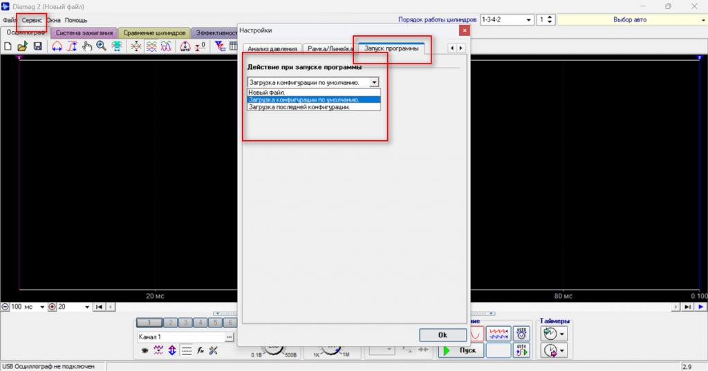

Доброго времени суток. Создал свою настройку для V образника. 1к-ДПРВ впуск Б1, 2к-ДПРВ выпуск Б1, 3к- ДПРВ впуск Б2, 4к- синхро, 5к- ДПРВ выпуск Б2, 6к- ДПКВ. В настройках все сохранил. Открываю папку с программой и папку конфиг, а там нет моей настройки, почему так? И теперь когда открываю программу у меня открывается сразу моя настройка, а не новый файл. Что не так я сделал? Настройку пока проверить не могу, нет подходящего авто, завтра должен приехать V 8, попробую проверить. Хотел прикрепить файл на суд мэтров, а его в папке нет, а в программе есть.

Сообщение yunik » 09 фев 2026, 19:36
Dmitry778 писал(а):...... И теперь когда открываю программу у меня открывается сразу моя настройка, а не новый файл. Что не так я сделал? ....
Зайдите в настройки программы, раздел - "Запуск программы" и посмотрите что у Вас установлено, возможно там и стояло - "Загрузка последней конфигурации", поменяйте на "Новый файл" .
