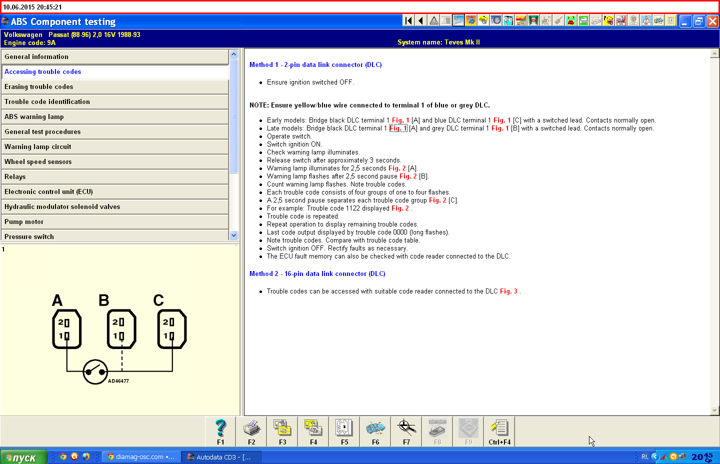

Как-то, приходилось считывать коды с Мазды Фамилии. Выбирал настройку Экспресс-диагностика-Пробник и переключался с режима осциллографа на самописец. Включал запись перед замыканием контактов на разъеме диагностики.

Alex_42 писал(а):Как-то, приходилось считывать коды с Мазды Фамилии. Выбирал настройку Экспресс-диагностика-Пробник и переключался с режима осциллографа на самописец. Включал запись перед замыканием контактов на разъеме диагностики.
Спасибо Аlex_42 , буду пробовать . Да еще вопрос на пробнике настройки остаются те самые?

Да.
Подскажите пожалуйста на примере. Вместо этой перемычки пробник правильно? Спасибо!
