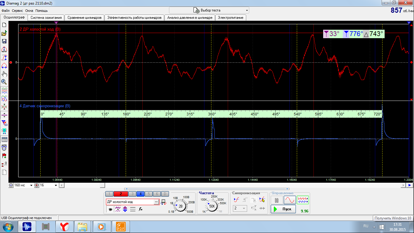

Сообщение Шерип » 31 авг 2015, 01:54
укажите правильное направление, запутался вообще. первый раз подключил сегодня. с утра читаю ищу :? ваз 2110 1.5 16кл.

Сообщение салмыш » 31 авг 2015, 04:52
мне кажется что здесь -неправильно установка ремня ГРМ и во втором цилиндре разбиты направляющие.и судя в сравнении с эталоном прогар между вторым и третьим прокладки.

Сообщение romss01 » 31 авг 2015, 06:54

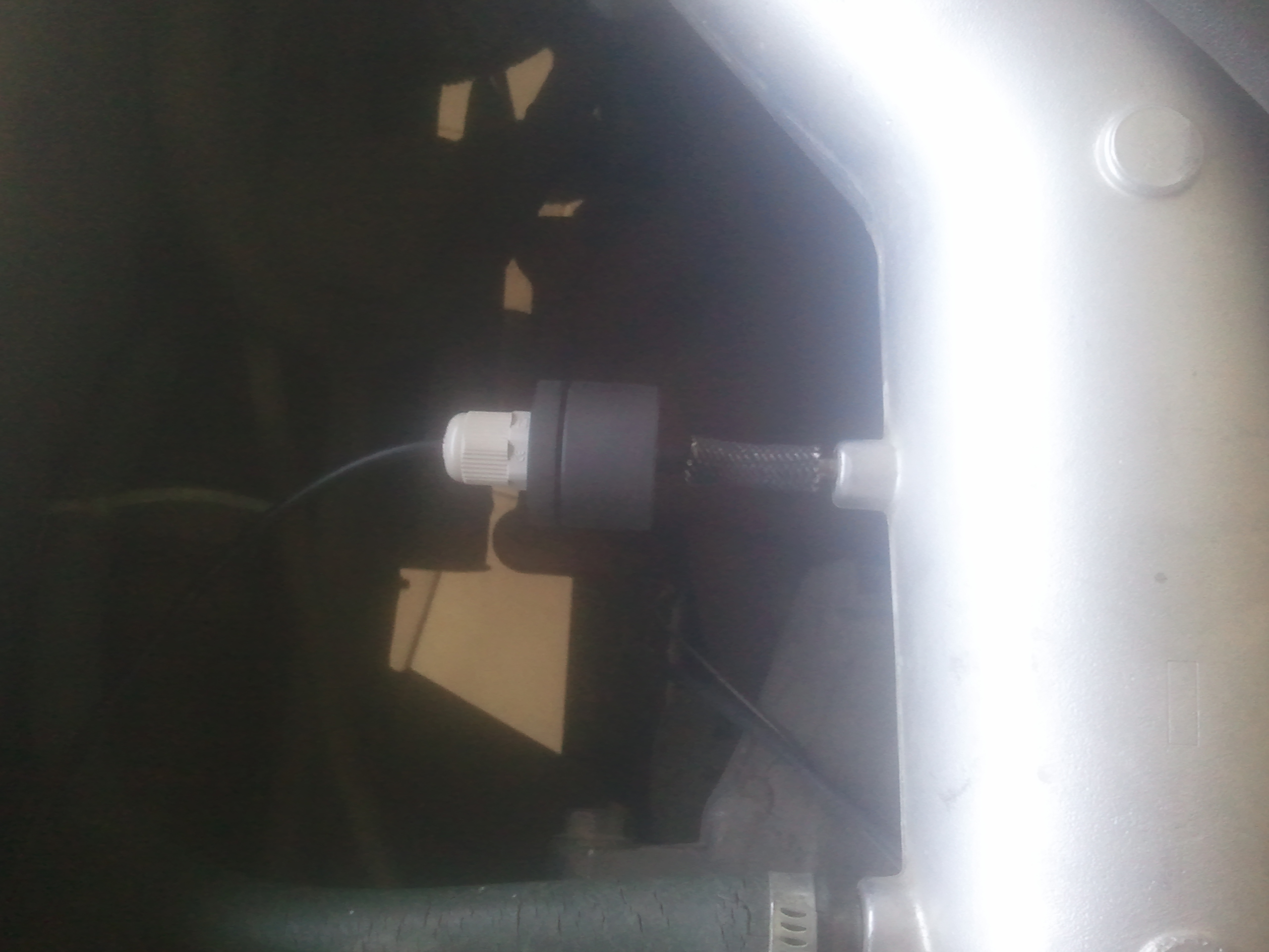

не знаю как там что подключалось,но моё мнение осциллограмма снята не правильно,сигнал дрожит,это микрофонный эффект, ДР лежит что ль на двигателе?

Сообщение sanya.map » 31 авг 2015, 06:58

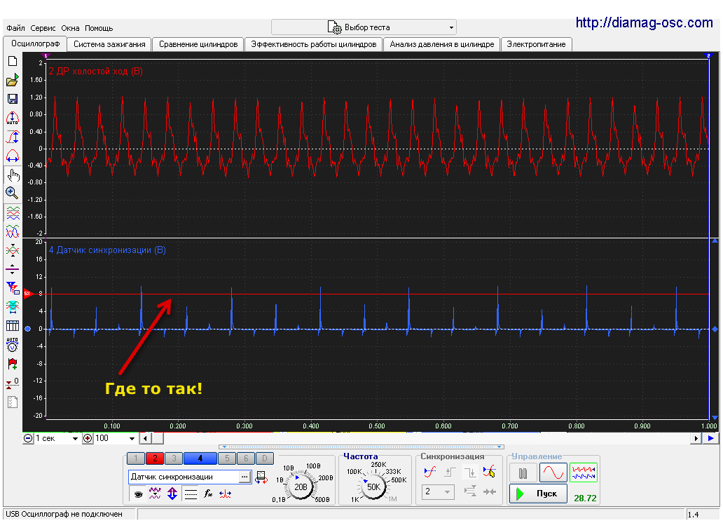

Шерип писал(а):укажите правильное направление, запутался вообще. первый раз подключил сегодня. с утра читаю ищу :? ваз 2110 1.5 16кл.
Судя по первому скрину не правильно выставлена синхра МПЦ.

Сообщение Шерип » 31 авг 2015, 20:44
вот куда и как подключал

Сообщение romss01 » 31 авг 2015, 23:35
Шерип писал(а):а вот и вместе! поменял шланг ДР на мягкий с РТД
не РТД а РДТ,сколько сантиметров трубка. что у вас с высоким напряжением?доработайте прищепку,и используйте настройки от Alex_42.

Сообщение Alex_42 » 01 сен 2015, 01:16
Шерип писал(а):Все 4 в выборе теста Я их не нашел (настройки). прищепка своя диамаг. как Я понял, тут на форуме есть про доработки и настройки!? Есть над чем подумать, будем дальше читать, благодарю!
Вот viewtopic.php?f=15&t=451&start=0#p11895
