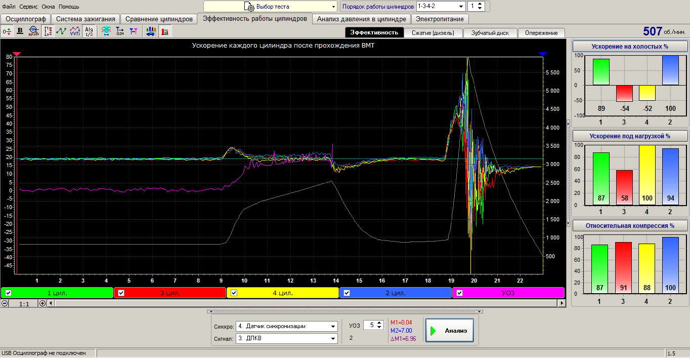

Сообщение pvzhar42 » 14 дек 2015, 22:47
сегодня попробовал сделать тест css на TOYOTA CARINA 1996г дв 5A-FE с трамблёром. ДПКВ установлен внутри распределителя.
получилось вот что.
стоит ли доверять этому тесту? или все таки нужно снимать непосредственно со шкива КВ ?
добавлю что на авто, кроме повышенного расхода топлива, жалоб нет.

Сообщение Abeev1 » 14 дек 2015, 23:12
Я бы не доверял такому варианту.

pvzhar42 писал(а):стоит ли доверять этому тесту?
Нет. Через промежуточные валы не работает.

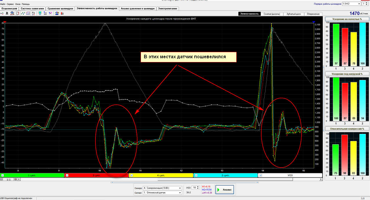

sanya.map писал(а):Получится,как думаете?
Если хорошо закрепите, то получится.Но если будет хоть малейшая вибрация датчика, то получится лажа.

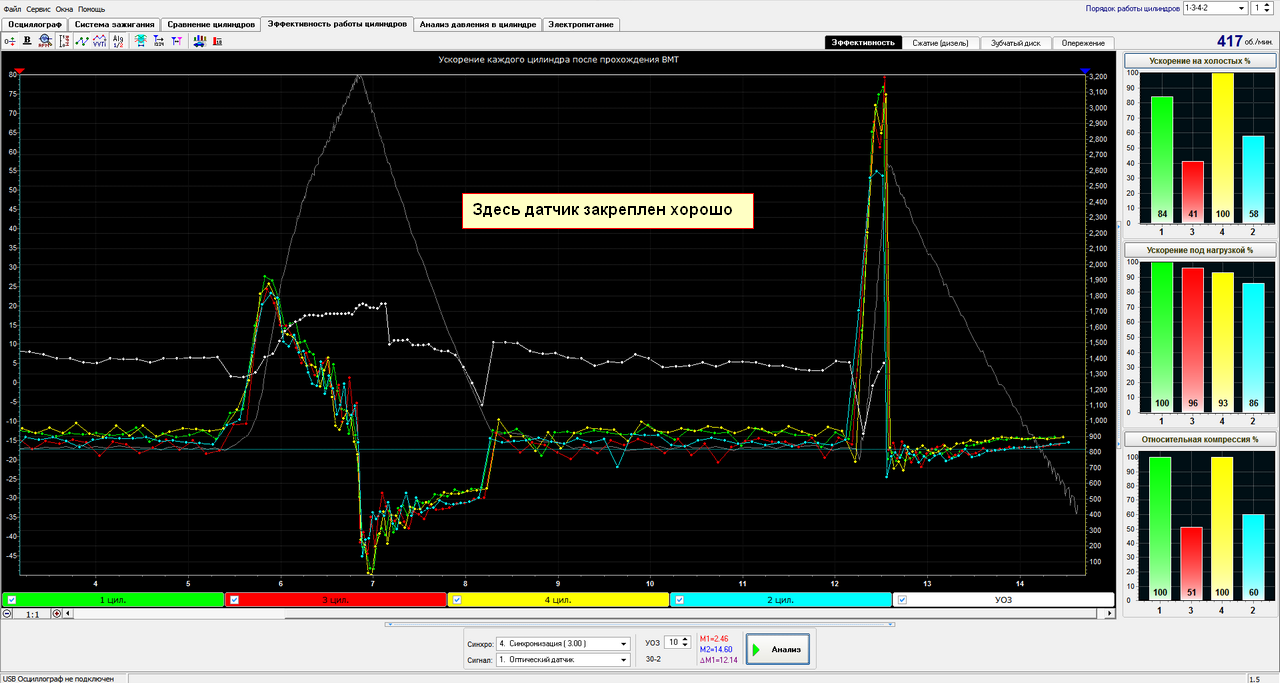

Вот смотрите на картинках. Крепил магнитом к поддону. Первая картинка, магнит пошевелился после сброса оборотов. (на микроны мм !!!!!)
На второй картинке сдвинул магнит чуть в сторону, где он мертво прилепился к поддону.
