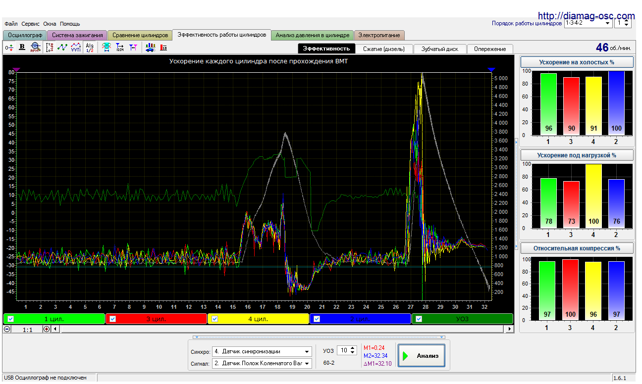

Сообщение Черкес » 20 июн 2016, 14:51
Вот такой рисунок получается

Сообщение Alex_42 » 20 июн 2016, 15:06
Что за авто, для начала?
Сообщение Черкес » 20 июн 2016, 17:48
ВАЗ2114
Черкес
Сообщения: 52
Откуда: КЧР

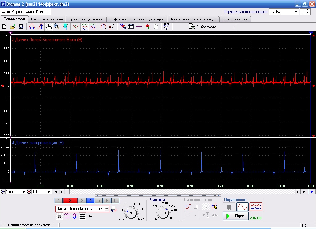

Сообщение titservik » 20 июн 2016, 21:48
Сигнал с ДПКВ снят не правильно, нет контакта. А лучше выкладывайте сам файл сюда или на файлообменник(яндекс, маил и т.д.)

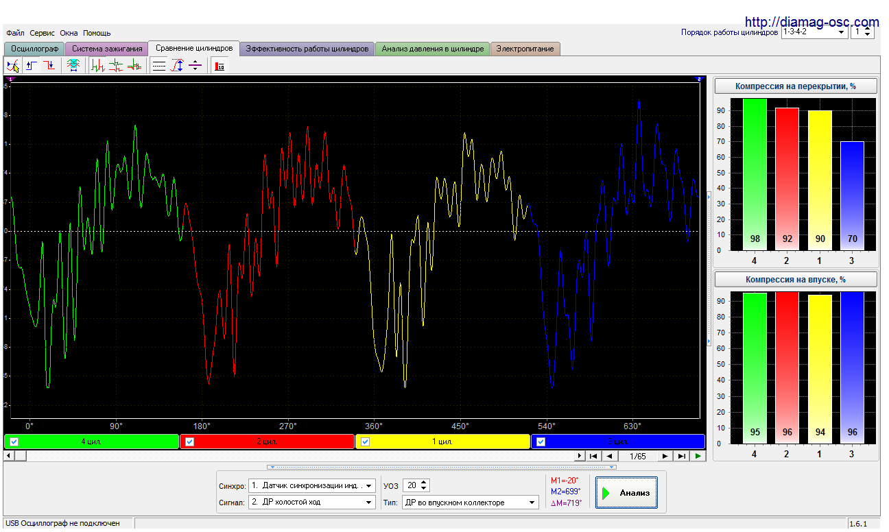

Сообщение mamont2672 » 24 июн 2016, 03:55
подскажите пожалуйста по первому и третьему цилиндрам
ауди а4 aeb
mamont2672
Сообщения: 3
Зарегистрирован: 18 июн 2016, 18:57
Сообщение mamont2672 » 24 июн 2016, 04:10
Стоят ИКЗ и не понятно отставание в тесте эффективности цилиндров - форсунки или катушки...
