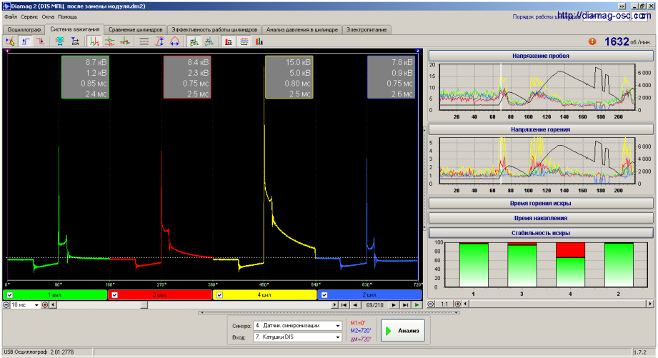

после замены модуля снял осциллку DIS, с чем может быть связанно повышенное напряжение пробоя? проявляется на оборотах 1500-2500, зазор вроде одинаков на свечах, может это было причиной выхода его из строя?

Сообщение кацманафт » 22 мар 2017, 23:34
при прочих равных условиях напряжение пробоя повышается:
-при повышении давления в цилиндре;
-при обеднении смеси;
-при увеличении зазора в свече;
-при уменьшении УОЗ;
-при появлении дополнительных искровых промежутков ( обрыв ВВ провода)
Сокращение времени горения и повышенное напряжение горения говорит об окисленных контактах , или о других сопротивлениях во вторичной цепи. "Сползание по столбу пробоя" говорит о нагаре на свече"
Короче меняйте свечи , провода и проверяйте контакты на предмет окислов :D
