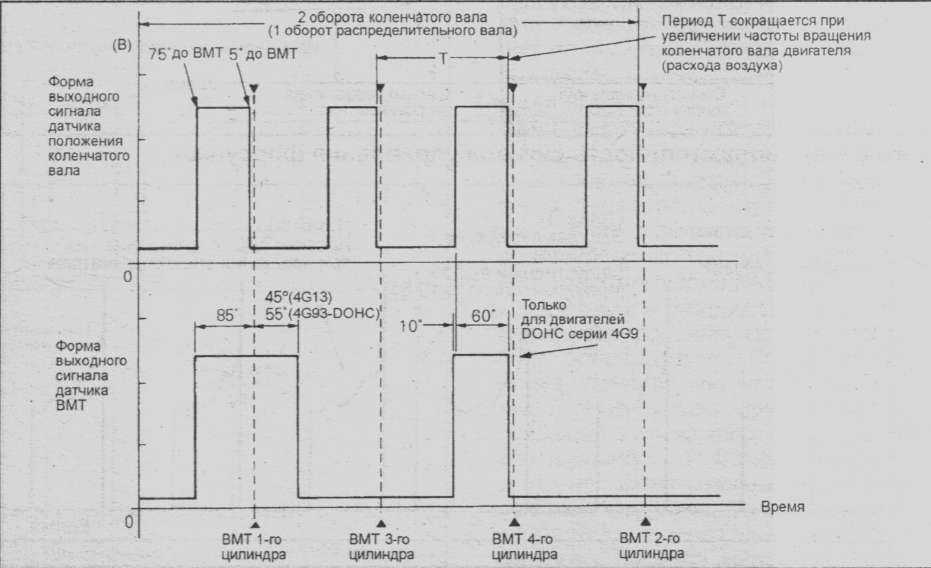

Всем доброго времени суток. Суть вопроса(ов) такова:
Как определить, что цепь растянута? на какой угол(градус)?
Как поставить диагноз ,что пора менять цепь?
поделитесь своими методами диагностики, или ссылками на ресурсы.
Как определить растяжение по сигналам ДПКВ и ДПРВ(датчиков фаз) если нет возможности проверить метки на валах. Можно конечно проверить датчиком давления в цилиндре, но если представить, что двигатель не заводится? меня интересует сравнение эталонных сигналов датчиков! (пример на картинке) может существуют какие базы с такими картинками? и как они правильно они называются? если даже искать в поисковых системах.

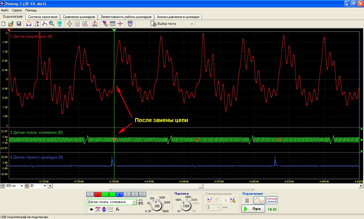

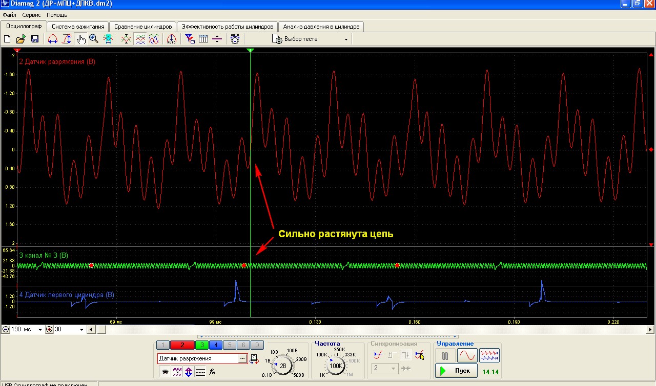

Сообщение sanya.map » 05 апр 2017, 03:53
Я смотрю так.
