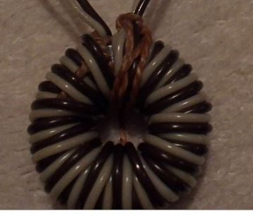

Добрый вечер, коллеги. Имеется компьютерный кабель Патч-корд для роутера. После вскрытия кабеля обнаружил, что витые пары выполнены не моно жилой а многожильным проводом. Как думаете, подойдёт данный провод для намотки фильтров? Благодарю за совет.
P.S. и вошло 12 витков двойным проводом. Будет работать? :D кольца взял 10 мм наружный диаметр. В термоусадку на провод веред МТ поставлю.

Сообщение Юрий » 15 дек 2016, 06:19
Т. е . вы их так двойным и уложили ?
Или так ? http://www.mlab.org.ua/forum/viewtopic.php?f=4&t=2097&start=40#p80015
А провод пойдет ....

Сообщение stremyashiysya » 15 дек 2016, 06:22
Предварительно раскрутил витую пару.

Сообщение stremyashiysya » 15 дек 2016, 06:31
Вот так.

Сообщение Юрий » 15 дек 2016, 06:36
Там нужно СОБЛЮСТИ правила намотки . Как то так .
Сообщение stremyashiysya » 15 дек 2016, 06:40
Я тоже так думаю, но это фото я взял с данной ветки. Там писали, что всё правильно. Я в замешательстве...
