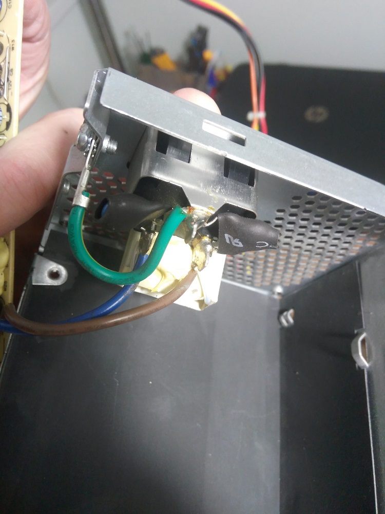

Сообщение Автобот » 10 ноя 2018, 17:48
Здравствуйте дядьки! Нет возможности устроить заземление в гараже. Возник вопрос. Можно ли подключить системник через разделительный трансформатор (гальваническая развязка)? Синфазные фильтры собрал. USB хороший. Мотортестер будет висеть над машиной на расстоянии 1200 мм. Кто что скажет? Не будет ли зависаний? Трансформатора нет, попробовать не могу.

Сообщение Alex_42 » 10 ноя 2018, 19:29
Автобот писал(а):Здравствуйте дядьки! Нет возможности устроить заземление в гараже. Возник вопрос. Можно ли подключить системник через разделительный трансформатор (гальваническая развязка)? Синфазные фильтры собрал. USB хороший. Мотортестер будет висеть над машиной на расстоянии 1200 мм. Кто что скажет? Не будет ли зависаний? Трансформатора нет, попробовать не могу.
Можете, разобрать БП компьютера и отрезать провод, соединяющий среднюю точку конденсаторов фильтра (обычно, они 1000пФх1000В) с корпусом. Если, сами не разбиретесь, попросите знакомого электронщика.
Сообщение Автобот » 11 ноя 2018, 06:35
БП разобрал. Нашёл 2 конденсатора на плате на входе 220 вольт после трансформатора. Номинал к сожалению прочесть не смог. Средняя точка выходит на корпус БП. Есть ещё одно место соединения с корпусом БП с другой стороны платы. Нас интересует только средняя точка фильтрующих конденсаторов? Если ошибаюсь, поправте пожалуйста. Ради науки))
Тут похоже два варистора на корпус БП идут. Их оставлять, или тоже отключить от корпуса?
Два конденсатора на корпус из средней точки.

Сообщение Alex_42 » 11 ноя 2018, 13:42
Да, отсоединить только среднюю точку конденсаторов фильтра стороны 220 в.
