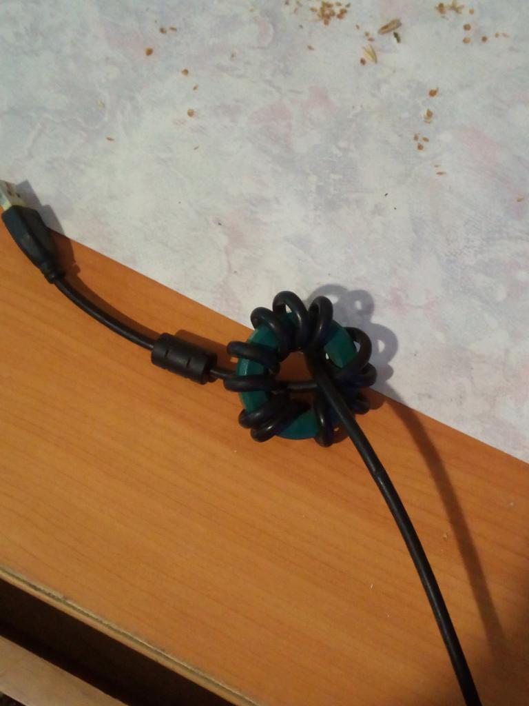

Сообщение giab » 12 ноя 2019, 07:55
Выглядит сама схема вот так, потом термоусадкой накрою
giab
Сообщения: 68
Откуда: Usa
Сообщение giab » 12 ноя 2019, 21:24
Я сделал это до конца, надел оплетку, но как распределить «массовые» соединения, куда прикрепить оплетку, не могу понять
внимательно прочитал эту ветку, но все пишут по разному

Сообщение alx133 » 18 мар 2020, 19:58
Всем привет.подскажите у кого можно купить фильтр синфазных помех .город маленький ,ничего не найти
alx133
Сообщения: 2
Зарегистрирован: 16 мар 2020, 22:19
Сообщение Alex_42 » 19 мар 2020, 00:22
alx133 писал(а):Всем привет.подскажите у кого можно купить фильтр синфазных помех .город маленький ,ничего не найти
Разберите неисправный ЭПРА от энергосберегайки, там, есть ферритовое колечко. Намотайте, на него, до заполнения тонкий двойной провод. Можно, сложенный вдвое, МГТФ-0,07. Вот, вам и фильтр.

Сообщение Alex_42 » 19 мар 2020, 01:12
SVP писал(а):
4-й год пользуюсь сей девайсом ушли проблемы с зависанием из за высокого как страшный сон без всяких синфазных фильтров
Так, это и есть, синфазный фильтр :) , только на usb-кабель.
