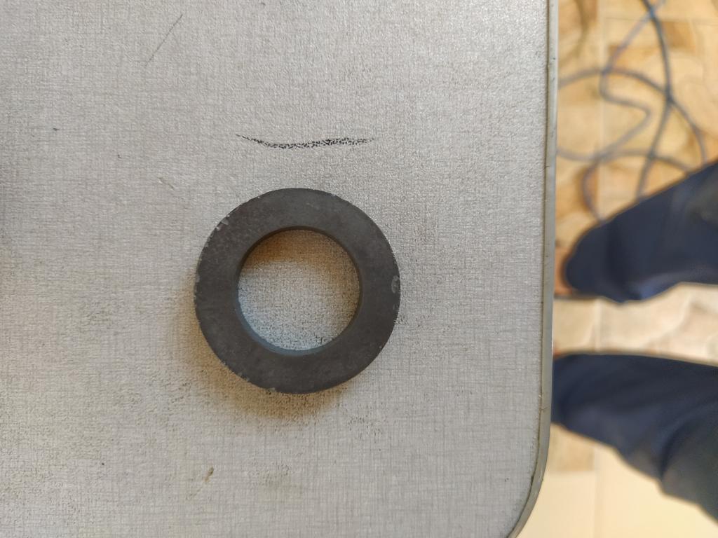

Сообщение Palych » 12 май 2020, 07:54
grek писал(а):Подскажите пожалуйста, эти кольца подойдут для изготовления фильтров?
Пойдут.

Сообщение студент » 29 авг 2020, 02:39
как их отличить вот это подойдет?
студент
Сообщения: 122
Сообщение Юрий » 29 авг 2020, 03:00
Пойдёт. Можно и с " материнки"
Сообщение студент » 31 авг 2020, 13:37
спасибо

А ферритовое кольцо на юсб кабель пробовали?
Сообщение студент » 28 окт 2020, 03:48
то что на фото сверху ферит накрутил на 5 метровый кабель но все равно виснет, может ферит не тот?
