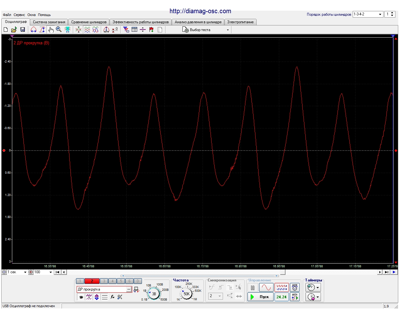

Только начал обучаться. Взял заведомо проблемную машинку у родственника... там беда с ГРМ (по ДР каша, УОЗ в минуса улетел, ДД везде на клапана ругается.).Кто может помочь поставить диагноз и подсказать почему именно так?) Пытаюсь сам разобраться, но тяжковато) (размер большой, половину придется скришотами послать)

Мне вот не понятно.
Конкретные проблемы по механике мотора, что еще нужно?

Спасибо. Да я вижу что с механикой беда, просто хочу более подробно понимать где какой клапан зажат или не закрывается и ТД и ТП. Ладненько, тихонько всему научимся)

РусланМ писал(а):Спасибо. Да я вижу что с механикой беда, просто хочу более подробно понимать где какой клапан зажат или не закрывается и ТД и ТП. Ладненько, тихонько всему научимся)
Если же ты на самом деле собрался учиться, то с таким "букетом" косяков по мотору самое то. Своими руками "перетряхнул" мотор, снова отснял осциллограммы посмотрел что изменилось и уже дальше от этого плясать. Понимание достаточно быстро начнет приходить.
Диагностика же начинается с визуального осмотра.
Смотришь общее состояние автомобиля, затем двигателя. Дальше уже делаешь небольшие прикидки что лучше подключить, что посмотреть.
Если мотор весь в масле, сапунит как из паравоза, тарахтит как в кузнеце, какие нафиг там зажатые клапана.
Там нужно делать сразу и все. А если нужно "подкрутить" чтоб еще сколько то, еще немного поработал, там уже не до анализа осциллограмм.
Ты выложил осциллограммы часть из которых вообще со срезанными уровнями сигнала, диким подсосном воздуха и или, большим прорывом картерхных газов, нагара на клапанах , как их анализировать? И тебе прям без осмотра на раз нужно причину назвать. А если причин больше чем одна ? И как по твоим не совсем корректным осциллограммам дистанционно можно сказать в слепую разобраться?

РусланМ Здравтвуй. Была недавно подобная машина с подобной проблемой. Сказать что было сложно трудно но мысли были разные от прогара клапана до гидроудара Диомаг конечно помог и дал подумать но для себя вывод сделал что клиента надо пытать и не смотреть друг он брат или просто клиент. Потому что в конце все говорят ну был подогрев ну совсем чуть ,чуть или что-то подобное. Посмотри может что то поможет. Архив лежит здесь https://cloud.mail.ru/public/Lg1X/2DH5e4v4h Обещал осцилку на Лачети она на рабочем ноуте -сброшу в понедельник.

Вот осциллограмма с Ланоса (загнут шатун, ниже остальных на 6мм) перед этим приехал с пробитой ГБЦ при таком ремонте всегда предлагаю заодно притереть клапана и заменить сальники клапанов на что клиент всегда соглашается, этот тоже согласился но через месяц пиехал со словами что якобы клапана плохо были притёртые вследствии чего прогорели ДР (осци-ма не сохранилась) не показал прогара клапана в тоже время скрипт CSS показал проблему в 4ц с механникой решено было вскрывать при вскрытии обнаружили просадку 4 ц. А когда начал клиента пижимать то он признался что ехал по луже за 10-ой она пршла а он заглох потом завёл но двигатель стал троить доехал до ближайшего сервиса , замеряли компресию и сделали вывод на плохо притёртые клапана. вот такая история . У вас тоже на скрипте CSS 1и 4ц по механнике разошлись, Если вскроете Отпишитесьинтересно. Спасибо.
