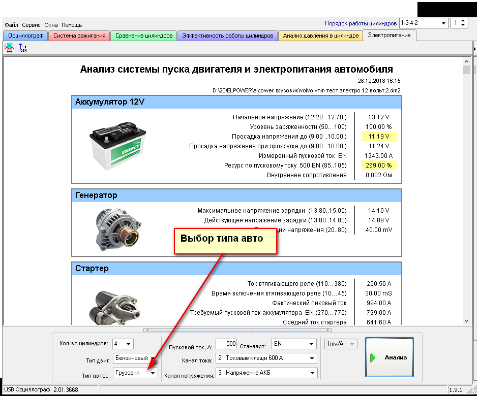

Полностью переделан анализ электропитания.Усовершенствован алгоритм и теперь его можно распечатать на принтере и отдать клиенту.

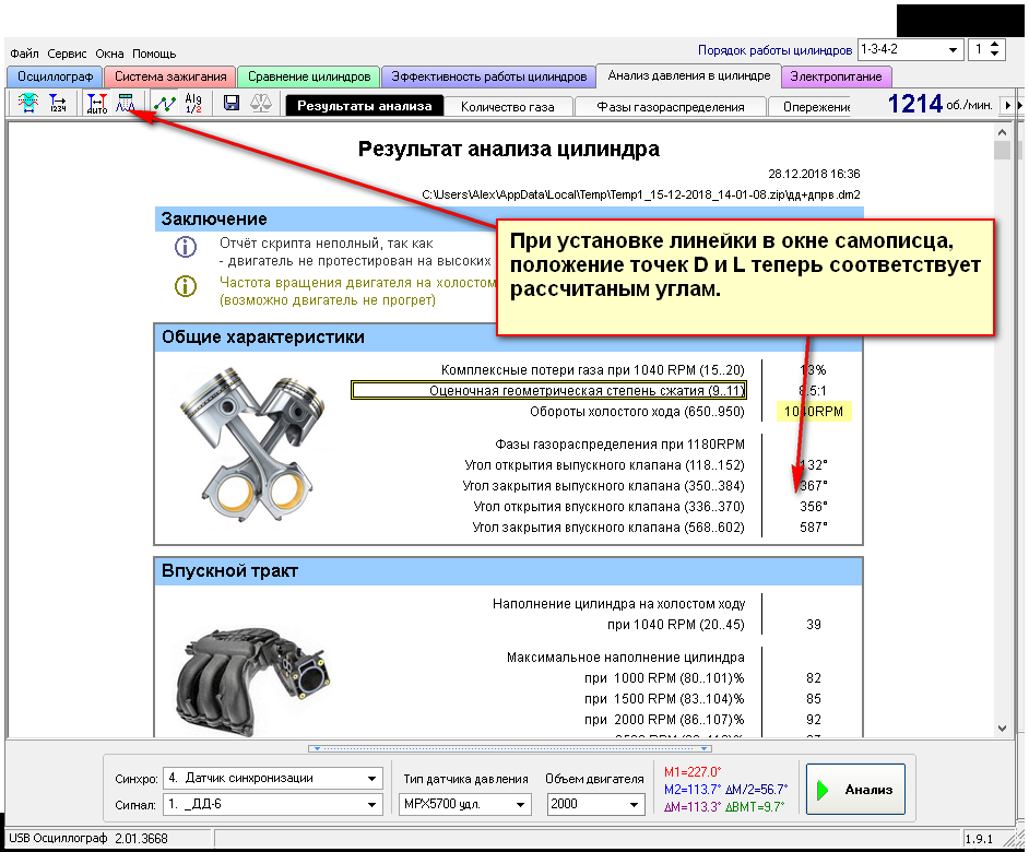

Доработан анализ давления в цилиндре, помимо картинок исправлено много ошибок и т.д.
Обратите внимание на следующее.
Для проверки корректности расчета точек D и L, при включении рамки в окне самописца через окно анализа давления.
Точки D и L в линейке будут стоять согласно расчету в анализе давления.
НО! Если вы будете переключать линейку на следующий такт или предыдущий органами управления линейкой - то эти точки будут рассчитаны по старому (как обычно в линейке).
Даже если вы вернетесь на исходный такт, точки будут пересчитаны линейкой.

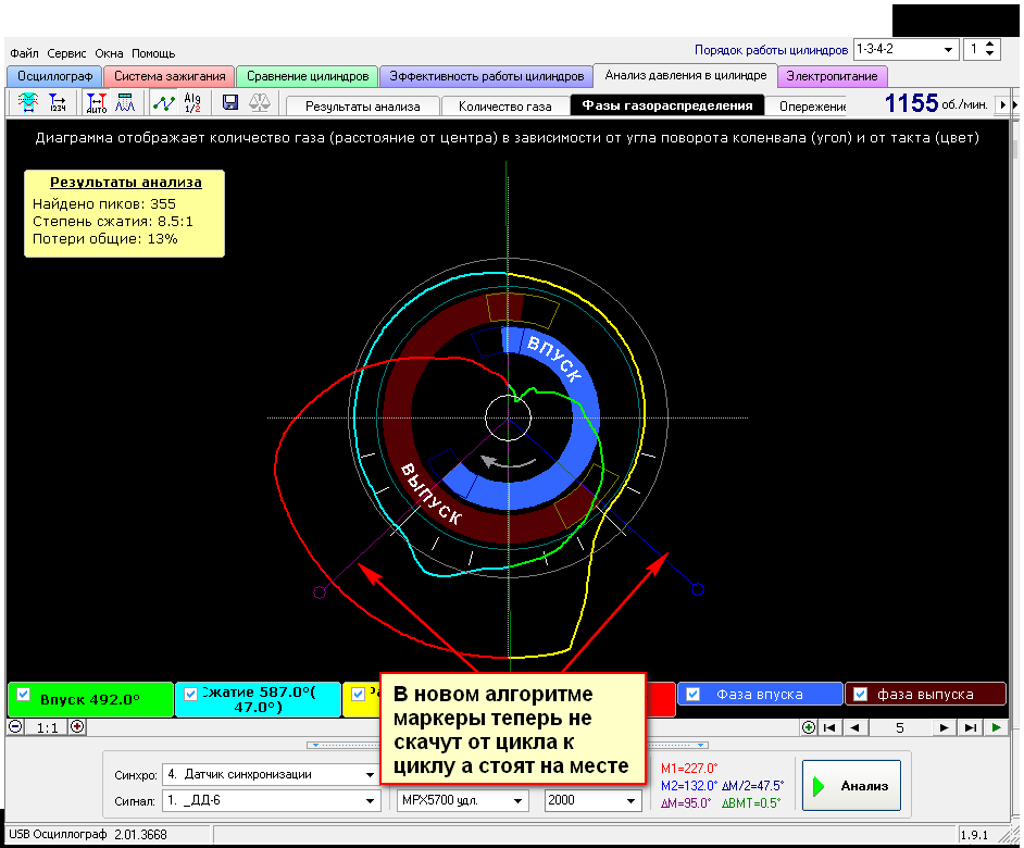

Также при поцикловом просмотре диаграммы фаз - маркеры не скачут как ранее, а стоят согласно расчету (это только в новом алгоритме).

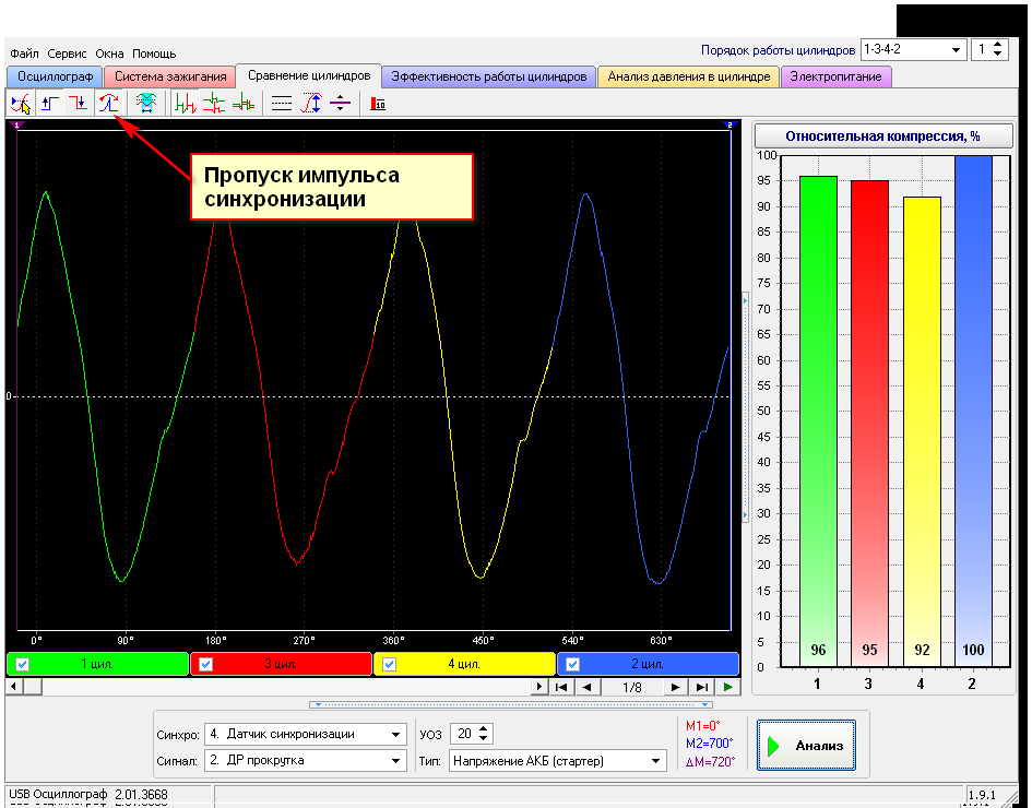

В сравнении цилиндров добавил кнопку для пропуска синхроимпульса (на тот случай когда они идут в два раза чаще чем надо, а анализ все же надо сделать)

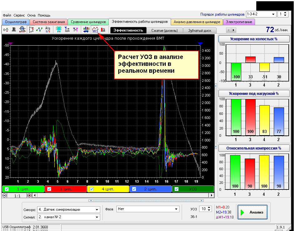

В расчет эффективности в реальном времени добавлен расчет УОЗ.

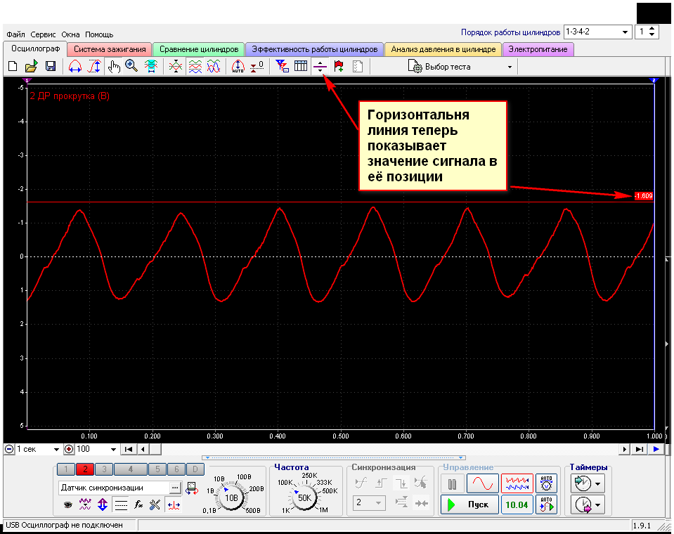

Горизонтальная линия измеритель
Анализ давления в цилинре
Новый анализ электропитания
Расчет УОЗ в эффективности в реальном времени
Пропуск лишнего синхроимпульса

В основном, устранение ошибок. Остальное, Алексей сообщит. Ну, и мелочи - включите горизонтальную линию в осциллографе с какой-нибудь осциллограммой...
