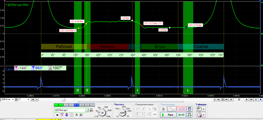

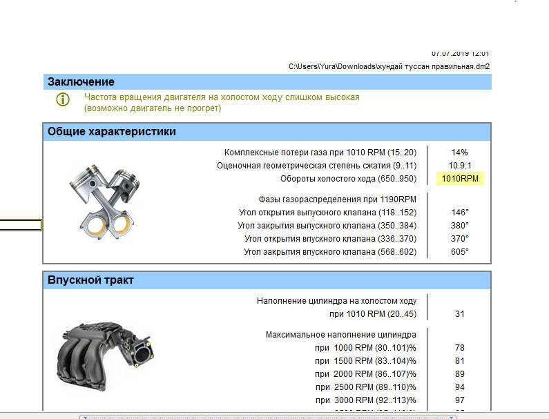

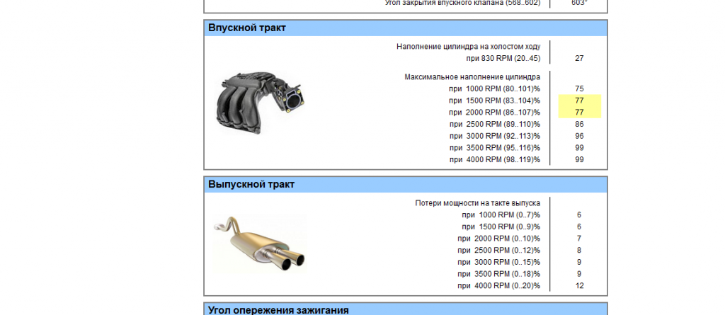

Всем привет.После анализа пишет плохая наполняемость ,а про выпуск ничего не пишет там 1,23 бар

Сообщение yura » 07 июл 2019, 08:10
как то так
анализ
давление

Сообщение yura » 07 июл 2019, 08:12
давление выпуска 1.2 бара .а анализ выпуск норме

Сообщение дмитрий перепечко » 07 июл 2019, 08:23
надо делать калибровку нуля датчика давления, перед записью. у вас графики выше ушли по этому и давление высокое, и разряжения нету.

Сообщение Виджар » 07 июл 2019, 17:02
Привет. Да нет ... просто посмотри перед записью сигнала, сколько показывает ДД в состоянии "покоя". Т.е. при подключенном ДД к питанию линия сигнала должна лежать на ноле. Посмотри свою запись ... это так??

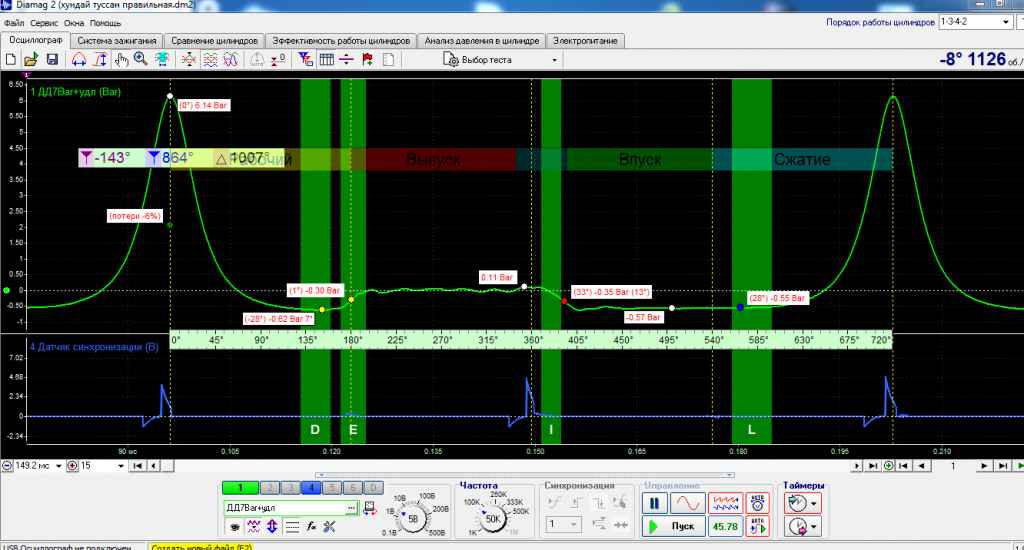

Re: Датчик давления-Хундай Туссан 2л
Сообщение yura » 07 июл 2019, 20:05
после настройки 0
