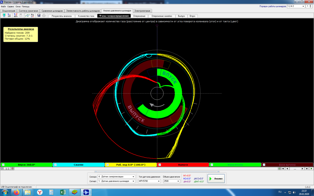

Объясните пожалуйста как правильно анализировать вкладку фазы грм при анализе осциллограммы с датчика давления. Имеется автомобиль газель змз 402 интересует как имея найденую в интернете диаграмму фаз для данного мотора определить правильность установки распредвала и если возможно целостность кулачков. На диаграмме в программе имеются два полукруга с названиями впуск и выпуск, а по краям этих полукругов есть небольшие прямоугольники при наведении на которые появляется надпись зона открытия или закрытия клапана. И возникает вопрос откуда производить замер, от зоны открытия или закрытия или от самого полукруга с надписью фаза? Осциллограмму добавить не получилось так как не укладываюсь в разрешенный размер.

Примерно такой же подход и к этим фазам, вот по ссылке viewtopic.php?f=12&t=1865 там о Приоре ошибся сам клиент на 2 зуба раньше оба распредвала нужно установит, пользуемся маркерами.

Коричневый и зеленый сектора - это фактические фазы работы клапанов.
Прямоугольники по краям секторов - это границы типичных значений фаз, для быстрой ориентировки.
