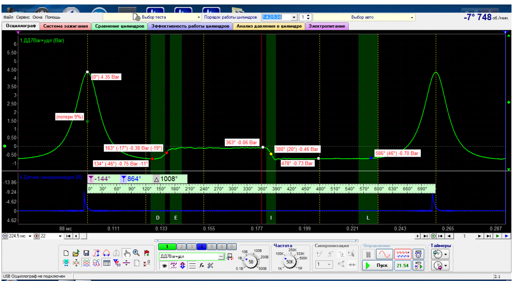

Сообщение mixailz28 » 12 май 2020, 15:05
Добрый день,прошу совета спецов,вроде похоже на растянутую цепь ниссан максима v6 3.0литра
mixailz28
Сообщения: 96
Re: Растянутая цепь
Сообщение mixailz28 » 12 май 2020, 15:14
сигнал дпрв+дпкв

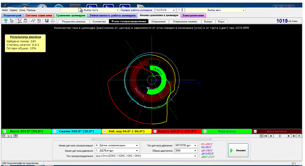

Re: Растянутая цепь
Сообщение mixailz28 » 12 май 2020, 15:23
тест эфективности непонятен графики ниже линии нуля,вроде как форсунки но машина очень хорошо едет,атакже хвостик пятого цилиндра ниже можно сказать что то с железом,хотя мерял компрессию по всем цилиндрам 14
