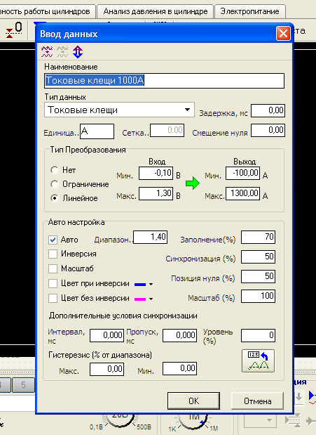

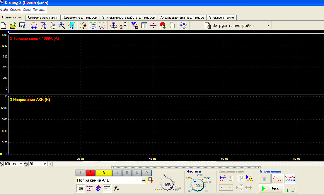

Подскажи пожалуйста.Заказал на Али токовые клещи MS3300 (1000А),какие данные в настройках поставить?Вот накидал пока на больничке балдею.

kikozik писал(а):Саня спасибо.
Привет, Валер. Ничего выдумывать не надо. Для этих клещей используешь настройки APPA 32 и все. И выздоравливай по-быстрее. Есть хорошее средство для восстановления работы кишечника и желудка - настой из овсяных зерен. Сам часто это использую. В инете найдешь много рецептов, как приготовить. Я в термосе, промытые овсяные зерна ночь настаиваю на кипятке и пью настой утром и вечером натощак. Недельки хватает, чтобы восстановиться.
